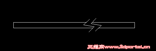

[已解决] cad中的断裂视图怎样标注
发表于 2013-3-23 14:08:27 | 显示全部楼层 |阅读模式 来自: 中国河南郑州
本帖最后由 唐昕晨 于 2013-3-23 21:18 编辑 3 v1 P4 R/ i& O# M" k2 g
( J/ F# B2 l% l. K; E. t. T
我标注的尺寸与实际尺寸不符,怎样解决
, y* s9 G6 n# u  w' @, A1 }
发表于 2013-3-23 14:23:26 | 显示全部楼层 来自: 中国广东汕头
同样在两端标出尺寸,然后用ED命令对尺寸数字进行编辑,输入实际的数值。
