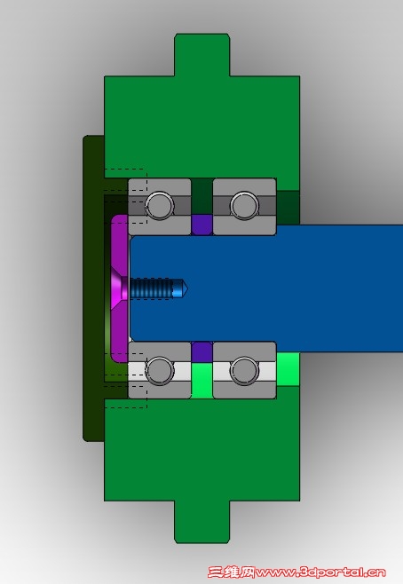

请问:这2种深沟球轴承这样装有问题吗  第一种有红色箭头的是轴用挡圈
第一种
第一种
第二种
第二种

你外面卡扣了深綠色的石軸承固定環么? 要是這樣紅色可以不要吧!軸承是開方式還是雙蓋式?

工况不苛刻的话,第一种足矣,图示安装方法没有问题

轴端挡圈好像可以不要,有轴承盖就可以了

没有轴向载荷第一种方案可以,简单易行。

8 y8 j3 f+ G' v第二种结构较好,能承受较大载荷,密封性好。轴端挡盖必须要,不然轴承座连同轴承一起向左脱出了。

第二方案的轴承座(绿色部分)是固定的吗,如果是,紫色端盖和螺钉并没有起到什么作用,可以去掉吧,深绿色端盖是有必要的。

即便轴承座固定,轴还可以向右脱出,轴端挡盖还是有用的。轴端挡盖必须要。

plc + 2 技术讨论

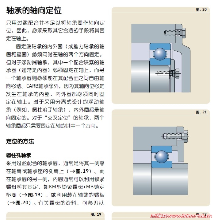

不了解你的受力情况,不能一概而论,请参考SKF轴承配置与定位部分。
SKF 轴承配置与定位.pdf

我们公司一直都在用SKF及NSK轴承,但图22的台阶轴上的右边隔套,好像可以省去,轴承外圈的端盖应该就可以了。

原则上是不需要轴头盖的,因为会产生过定位的问题,但实际上这样会对轴承的刚度有帮助。如果有轴向载荷变化频率高的,增加轴头盖来压紧会对轴承寿命有好处,但会产生轴承自己的定位不好。游隙会偏大降低寿命,因此严格按照厂家的要求来做是最好的。5 h* U/ f' j& q' F5 N8 |5 m
那么需要一些参数:转速、轴向载荷的大小,轴向载荷的频率,轴承的精度,轴承游隙的选择,轴承间调整垫片的材质、可否压缩等都需要按手册办事。

建议用第2种,挡圈可以去掉

这个产品看起来像是滚筒,我以前也做过类似的设计,第一种用过,在寿命测试的时候有发现有一边的轴承有过度磨损的情况,后来用第二种测试就解决问题了,分析起来,是因为整个产品在工作的时候会有震动,第一种没有限位轴向,因而可能会跑偏,导致磨损,所以楼主最好是考虑一下产品的工况

方案2是采用双支撑点双向固定,这种固定方式弊端很大,如果轴很长的话,因发热长生的伸长量就很大,但是两侧轴承都不能游动,这回影响轴承的使用寿命

如果纯粹没有轴向载荷,轴头上的端盖可以省去,但如果有轴向载荷,则轴头上的端盖是必须的,否则轴会产生轴向窜动。

感觉绿色端盖顶住轴承外圈部分如果尺寸过大,容易给轴承带来轴向力,所以要控制好该部分尺寸

能够固定轴承内外圈,只是两个轴承外圈之间应该也要有个挡环吧
