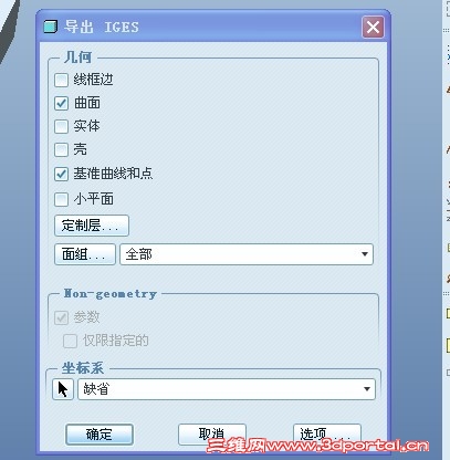

我在proe5.0的三维工件上打三个点,然后保存jgs格式,再用mastercam5打开,但是那三个点怎么会不显示啊?求各位指教。我刚刚学用它。

打三个点?什么样的点?MC可以直接打开PROE图形。不需要转换为IGES

转换格式的时候,按以下选项就可以了
5 f9 E( Q2 w( T  S谢谢你的帮助。
