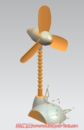

作者发现,在UG建模过程中,对于倒圆角或求和等特征操作后,会出现实体表面像裹上层膜似的,使得相关特征无法显示(如图所示,已对底座圆弧倒圆角,但没有显现),一旦隐藏此“膜“后,会导致与“膜”关联的特征与之隐藏(若选取膜隐藏,风扇叶连带消失),在此向高手求教,甚谢!

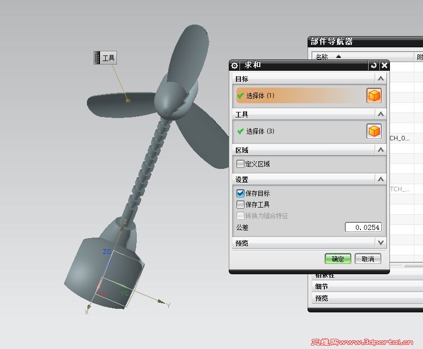

不是软件BUG,是你操作BUG了,在求和的时候保存了目标体,这样牛有了两个实体;所以你操作了一个,还会有一个没操作,他们之间还存在父子关系,影藏一个另一个也隐藏

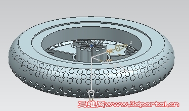

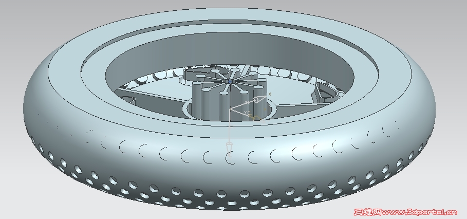

当镜像特征时出现同样情况,应该作何处理?' Z' s+ p1 F' _. g+ g9 X
从缩小视图看,能够看出镜像痕迹,但凹槽无法显示,如图1;从放大视图(如图2),基本上看不出镜像痕迹。5 d; Z; s1 L! S0 g5 _. Y4 v+ H9 O

看你的图似乎是镜像了不完整的特征造成的;其实你这个没必要镜像特征,而是将车轮从中间劈开。然后整体镜像再布尔加。

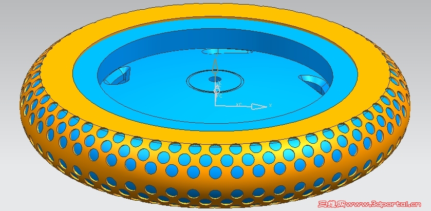

我尝试改变了下回转草图尺寸,同时去掉布尔求和,终于顺利解决了。学习UG到现在,感觉最大的收获就是不断从“不可能”中去寻找“可能”,非常感谢您的宝贵意见 22.jpg
