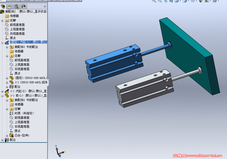

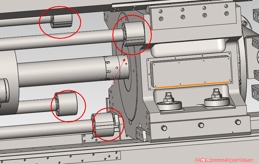

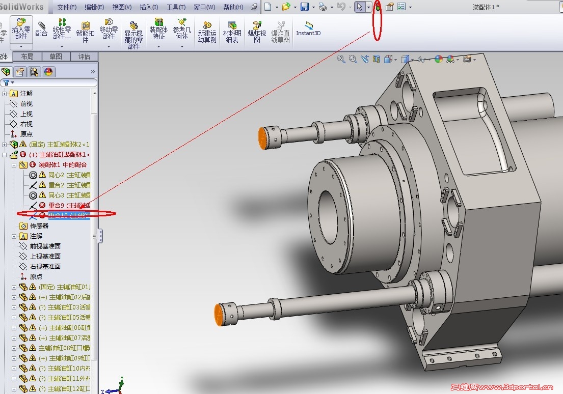

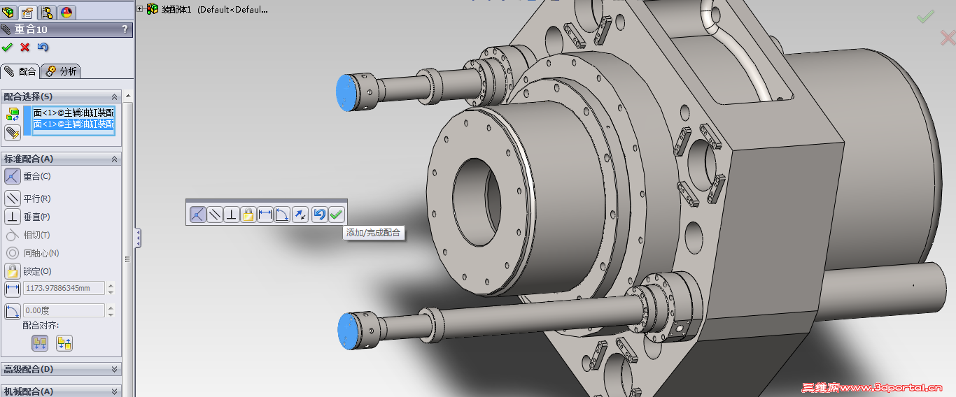

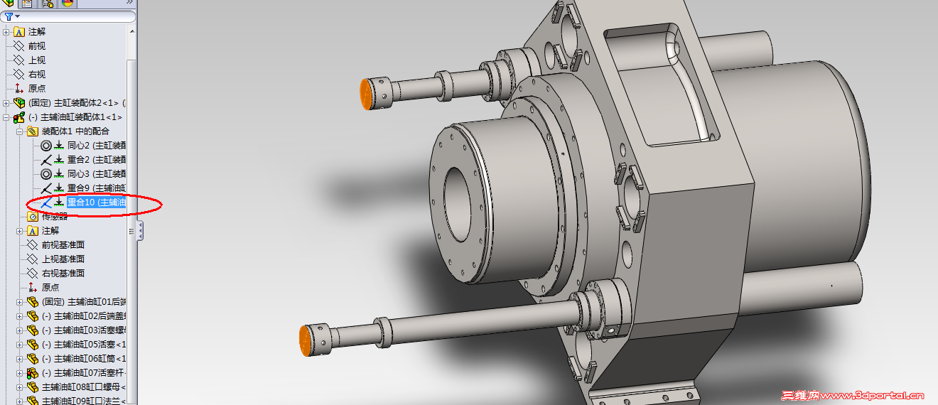

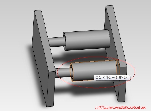

- B- P0 P! L5 i在装配体中 如图所圈4根油缸 带动一物件移动。 当我把箭头所指这根油缸 与该物件的结合面重合后,其他3根相同的缸 无法与该物件的生成重合配合特征。
6 ~* v' Z1 L4 ~- s但是实际中是该物件带动4根油缸一起动。* S0 u7 h' ]& z! S# B) a1 p% D
请问如何能使该物件在移动中带动这4跟油缸一起运动!!!
7 N& `/ C7 B1 v% B! U油缸都全部柔性了,另外3根油缸却还是无法与该物件生成重合配合,求解!!!8 c( o) g6 F; h1 ~

是不是四根油缸杠的面没有重合呢
发表于 2013-3-20 15:08:33 | 显示全部楼层 来自: 中国辽宁丹东
四根油缸杠是不是单独在装配体里面装配的,如不是,单独转配就可以运动的,子装配体在总装配体里面不会动的。
发表于 2013-3-20 15:20:16 | 显示全部楼层 来自: 中国辽宁盘锦
柔性的,当然就可以各顾各的了
发表于 2013-3-20 15:20:38 | 显示全部楼层 来自: 中国辽宁盘锦
阿帕奇 发表于 2013-3-20 15:20 static/image/common/back.gif4 B8 L1 u9 `/ K7 L5 [5 b
柔性的,当然就可以各顾各的了
, H1 y  M0 W( ?/ ]( S3 s
加以约束,四端面平齐啊
 楼主| 发表于 2013-3-20 15:20:50 | 显示全部楼层 来自: 中国广东佛山
fangda1963 发表于 2013-3-20 15:08 static/image/common/back.gif
; U6 J3 B. J( P  c- M四根油缸杠是不是单独在装配体里面装配的,如不是,单独转配就可以运动的,子装配体在总装配体里面不会动的 ...
6 o3 P+ s0 _( j  X不是在子装配体中的!我是将油缸做成一个装配体后   然后再插入3个进来的!!!

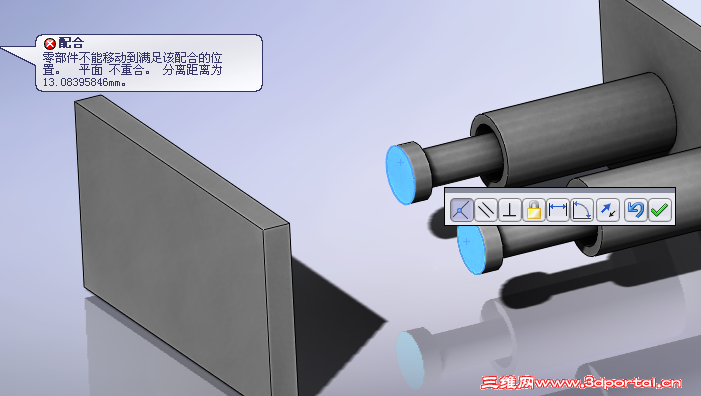

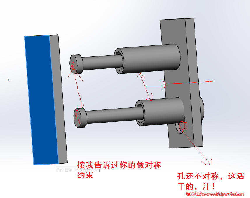

$ i' C$ a2 T9 @" h$ A6 u! `* W还是不行啊 发个简单点的例子情况 给大家看看。
4 `$ i: e9 K4 z我现在要2油缸一起运动吧。就是不行。2根油缸是一样的。(再装配图中,插入2根而已)都是柔性,重合配合 能选 。但是没效果~~~还有错误产生。
1 ]  I! i: U' x9 v不知道是不是跟我油缸设置了行程距离有关系?!!1 A, g& V1 O1 t# z  G

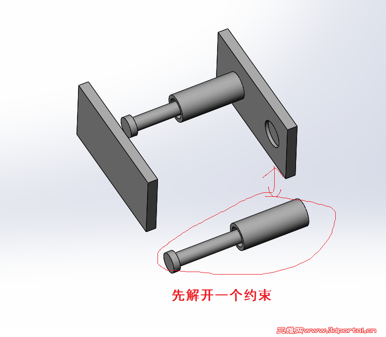

1
1
2
2
3
3

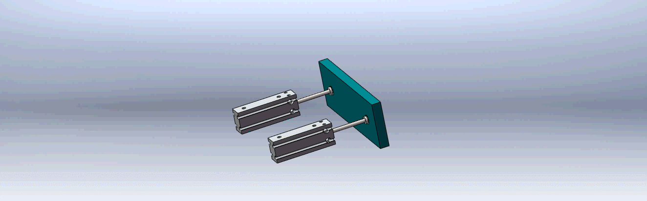

发表于 2013-3-21 11:03:11 | 显示全部楼层 来自: 中国辽宁盘锦
压缩文件是效果视频

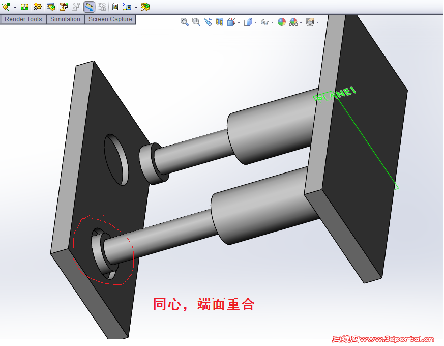

发表于 2013-3-21 18:30:29 | 显示全部楼层 来自: 中国广东广州
楼主的问题主要是子装配配合是行程可变配合,在改柔性后有驱动问题。还有就是装配关系循环了,应参照同一基准零件配合。
发表于 2013-3-21 21:20:48 | 显示全部楼层 来自: 中国辽宁丹东
Nmob 发表于 2013-3-21 17:05 static/image/common/back.gif
5 j& c$ m' K0 ^' m! T我随便乱弄了下 你看下吧。怎么回事。~~怎么让2根杆一起推动那块没固定的板~~~
, j) b  A+ _; g) i( v/ ^0 y问题在于你的两根缸芯都有配合距离,造成缸芯头部配合不了,删掉一个距离配合就好了

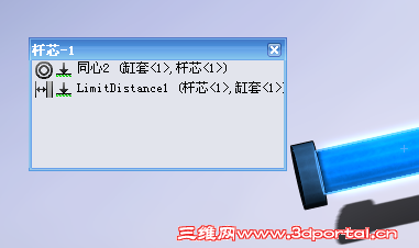

发表于 2013-3-22 09:34:13 | 显示全部楼层 来自: 中国浙江杭州
楼主这个问题比较难表述清楚,如果真正理解了装配体配合关系,这个也就不是问题了。
- J) P0 G3 i  c2 J9 W# o- u7 s个人理解,柔性子装配体在装配体中可以看作为一个柔性零件,就如同弹簧、软管、绳索等柔性零件,如想在装配体中做配合动画演示,只能随外部零件配合关系的变动而变动,是为从动。决不能通过自身内部配合关系或是自身与其他零件之间的配合关系变动来驱动外部零件。弹簧动画大家都知道弹簧两端要参照其他零件定位,那么柔性子装配体亦是如此,既然这样,子装配体内部的“限位配合”(高级距离配合)就不能有,否则就会出现冲突。如果不是做配合动画演示,而是在绘图过程中想通过鼠标拉动零件以观看不同位置效果,那这种限位配合还是很好用的。

发表于 2013-3-23 08:16:57 | 显示全部楼层 来自: 中国辽宁盘锦
4 ?# i( u. _9 w2 h; J
Nmob 发表于 2013-3-22 10:16 http://www.3dportal.cn/discuz/static/image/common/back.gif
; B  l; j# N5 H: v& q: y哥们,别说了。来份有那动画效果的压缩包吧~~~压缩弹簧的 我还不会做~~
8 r4 [* f! E0 a2 V. q  R
# ?, |' c! g4 s' S" d$ j4 J
真有个性!我告诉你的,你好好研究过吗?看图和视频,再说你哪有这随便画画的,都对不上
总装.rar

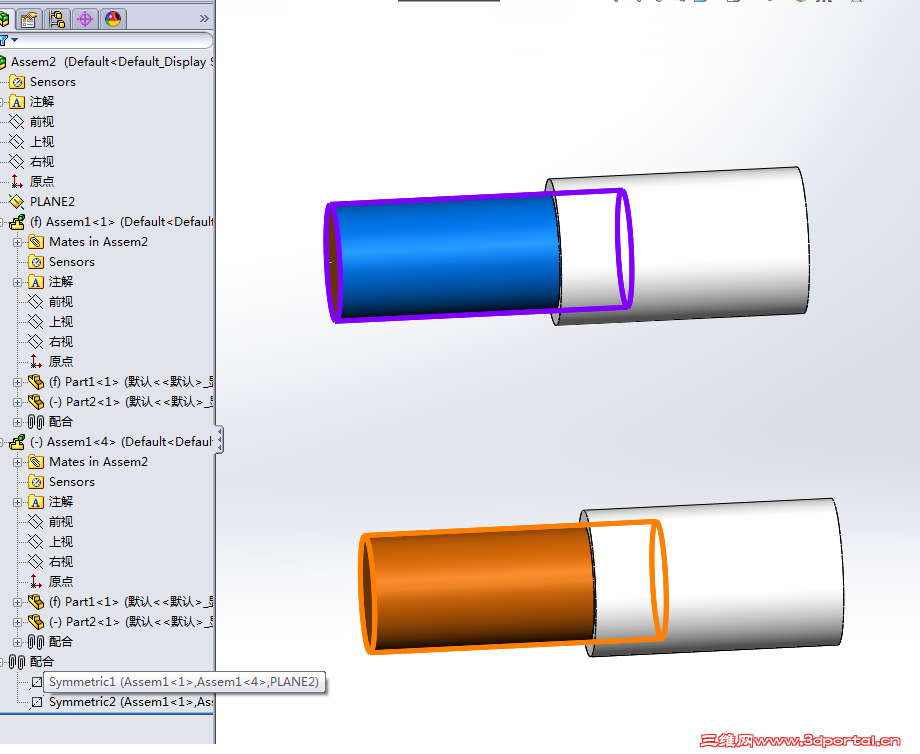

 楼主| 发表于 2013-3-23 09:37:14 | 显示全部楼层 来自: 中国广东佛山
本帖最后由 Nmob 于 2013-3-23 09:39 编辑 4 U7 @5 b& ~5 R. O& u
阿帕奇 发表于 2013-3-23 08:16 static/image/common/back.gif7 W1 ~  K% F, b" c2 q9 E8 y6 G

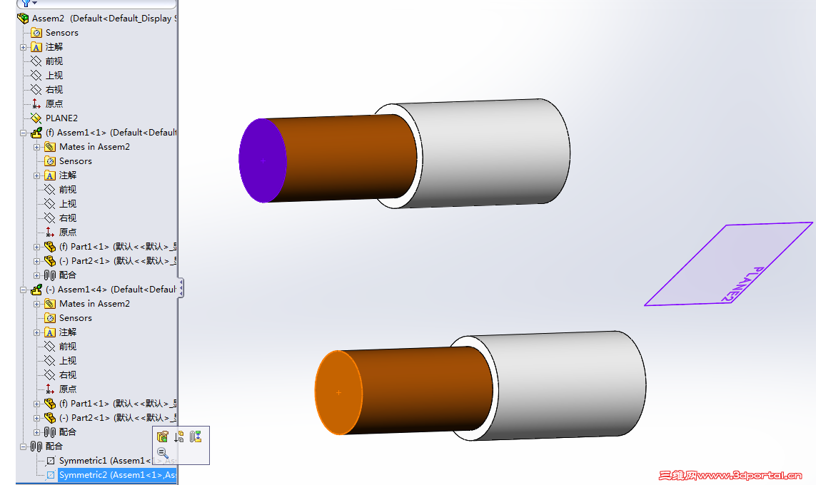

6 B2 [, G) x# x
我做出了你说的那个效果。
# I0 H" B% |' U+ l0 D6 `但是对称的约束的缸筒单独是可以移动的。
" T/ D( |1 Y4 h5 i2 k/ `当推动杆芯  可以移动的缸筒便与固定那根缸筒对称了~~
) @0 F# e- ]; m" F* U7 f6 v4 R你的是不是也一样
这根对称缸筒可以前后移动
这根对称缸筒可以前后移动

发表于 2013-3-23 11:51:02 | 显示全部楼层 来自: GOOGLE
Nmob 发表于 2013-3-23 09:37 static/image/common/back.gif, d8 m$ j+ J* S. J
我做出了你说的那个效果。' o& d0 _) _, @- \. q( N/ P/ L' [6 Y7 `
但是对称的约束的缸筒单独是可以移动的。
8 q2 c% A* R% U: U当推动杆芯  可以移动的缸筒便与固 ...
7 I# _; L$ m3 W( G) \+ q是这样的,你还可以让缸筒不动。
5 I3 @5 b9 `, d$ t/ ]; N其实每个零件都有六个自由度,如果你真的懂,那么运动轨迹你也一定看得清楚,需要达到哪个目标,你就更改组合自由度好了
