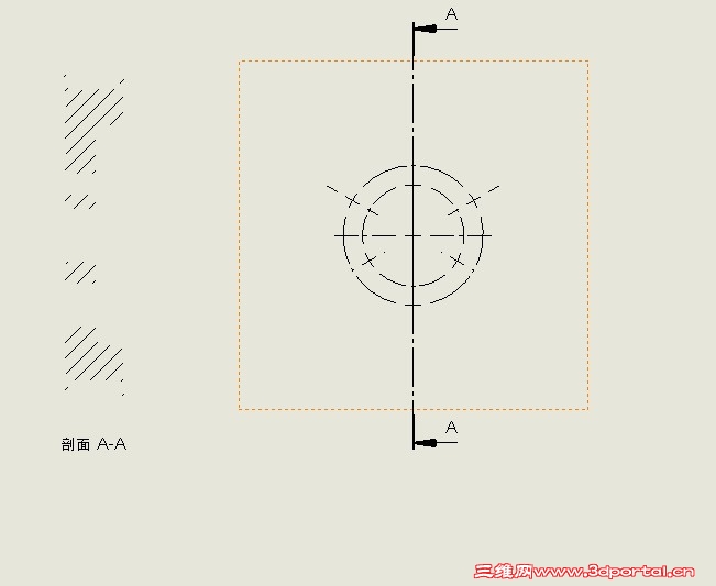

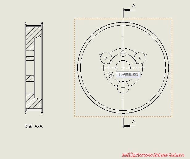

我工成图怎么老自己隐藏啊··+ ]# O/ K. c6 q; f4 w& ]
急啊· ·
原来是这样的··
原来是这样的··
我一离开鼠标就这样啦··
我一离开鼠标就这样啦··

发表于 2013-3-19 10:07:56 | 显示全部楼层 来自: 中国广东东莞
您的顯卡有問題,如驅動或顯卡本身是低配置的.
发表于 2013-3-19 10:16:45 | 显示全部楼层 来自: 中国四川成都
刷新哈系统就是了,显卡和内存不足好多时候都会出现这样的问题。
 楼主| 发表于 2013-3-19 11:06:02 | 显示全部楼层 来自: 中国广东东莞
我是  I5的cpu啊 · 4g的内存 应该不会啊
发表于 2013-3-19 12:53:02 | 显示全部楼层 来自: 中国上海
SW 好像一直有这样的情况 SW2012经常出现
发表于 2013-3-19 13:02:32 | 显示全部楼层 来自: 中国福建厦门
鼠标右键进入编辑图纸格式,再退出来就行了,我就是这样的,不知道还有没有其它的方法3 t8 l/ L( i4 B3 @9 X, ~8 ?4 L

发表于 2013-3-19 16:49:47 | 显示全部楼层 来自: 中国辽宁沈阳
点击设计树中(左侧)的“工程图视图”,选择“设定到还原”,试试可否?
发表于 2013-3-19 16:54:10 | 显示全部楼层 来自: 中国浙江杭州
点下这个就OK了$ x" m8 R) G5 n, p! ?4 [
发表于 2013-3-20 11:13:37 | 显示全部楼层 来自: 中国四川成都
按住CTRL+B 或者你看你是否设置了其它图层,把他隐藏了!我以前也遇到过这个问题

发表于 2013-3-20 19:59:43 | 显示全部楼层 来自: 中国吉林长春
回零件图中,点更新,保存,再回工程图,解决。

 楼主| 发表于 2013-3-25 22:48:41 | 显示全部楼层 来自: 中国广东东莞
解决了·· 原来是公司安装了加密软件(绿盾)冲突了 卸载了绿盾就可以啦·
