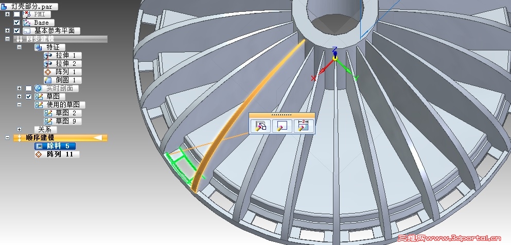

底下去除材料无法阵列,在底部打一个圆孔到是可以 阵列  为什么?????" r. e: c' ?& v2 B' X

9 g' Z$ n0 Q- S! U5 M! U3 N. d哪个就是在中间挖去一个矩形的孔

我试过了在同步环境下您的除料无法被识别,您可以切换到顺序建模的状态,您所要表达的状态即可实现。

主因就是这个除料延伸到边,与主体平面形成共面了。这就是这除料阵列不成功,而做一个孔却可以阵列的原因。
