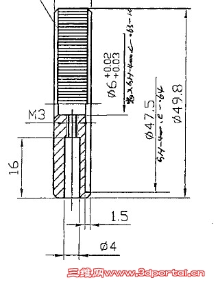

2.另外就是在工程图中如何将半径尺寸切换为直径尺寸?
% A" m# h; k) z) k7 d: _我要标出图中“直径是47.5”的尺寸,该如何操作啊?* `- {. C, l* X, y0 h* ^. \

鼠标点尺寸,弹出尺寸栏对话框,点击引线,看到有半径和直径的切换按钮。! {6 E  E6 T! P/ M
标注47.5时,如图是做了半剖,标注出来的尺寸是直线平行尺寸,需要手动添加直径符号。点击尺寸,弹出尺寸选项栏,在数值界面的最下方点击直径按钮。* a4 T4 @/ b. u% c' N  U1 F5 R
想要图中的标注样式,右键点击尺寸线,隐藏尺寸延伸线。隐藏尺寸线即可,希望能帮到你
