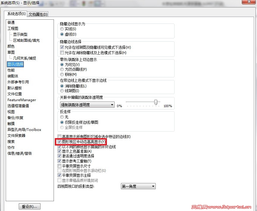

在工程图标注尺寸 时,无法捕捉到边线,     选项中也设置了,前天用还好的,昨天早上开机用时就出现这个现象,  有没有知道如何解决?: v' j/ d+ U  r$ _8 j

这样子就可以了 别忘了点确定保存

uodar 发表于 2013-3-20 16:51
5 B" K* Z$ I% J7 b. A这样子就可以了 别忘了点确定保存
* P" r( t2 \. d3 l4 b) R感谢大神!  已经解决了

uodar 发表于 2013-3-20 16:518 g: n# Y# s$ j8 C# U; W! f
这样子就可以了 别忘了点确定保存
2 [  y4 j0 U' @这个系统选项我一直都是勾选的,可我用过的几个版本都一样,工程图标注尺寸时有时候很难捕捉到线条,这个累啊望有高人解惑不过我不记得是否是标侧影线时出的问题。
