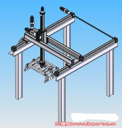

各位朋友下机这个如何设计,我想问下Z轴上下运动,负载有60KG 行程有1.5米如何设计5 H2 G6 H  I% n4 v* S( J

我看你最後面有根連杆和馬達 是要加皮帶來控制前後嗎?這樣定位不夠穩
/ _* F5 y7 Z- P0 p# f
( p6 A% x) h' C, u要是我前後我會齒輪齒條  上下我也會齒輪齒條  又穩又堅固!上下我們也用過氣缸 但是不夠穩!齒輪齒條就是上下速度有點....

要求平稳点用齿轮齿条加导向装置。要求次一点用工业布带和带轮再加导向装置。

精度怎样  周围环境怎样  只要求升降的话还可以用链条节省设备空间

用滑轨小车加钢丝绳也可以。

现在我想用丝杆丝服电机
 楼主| 发表于 2013-3-27 11:27:16 | 显示全部楼层 来自: 中国广东深圳
比较好定位

" \& s; S# w9 p# X* B! x哥们,如果只是你图片中的工作环境和精度,你用滚珠丝杆加伺服电机简直就是大材小用。一个普通带刹车减速电机加上下两个定位感应器,再加两个接近开关,再加两个行程保护开关,这些足以。Z轴行走方式楼上几位都讲过了,你再看看吧。

气缸,液压缸,或者是齿轮齿条。才60公斤,气缸最好了。走最高位慢慢下放。期间无法精确定位。

你的上图所有动力都是气缸。码垛机要求各个方位行走速度快捷,停位准确。气缸做动力是首选。你的这张图很像铝厂的铝锭码垛机。

! l) d, v: T: I- m“我想问下Z轴上下运动,负载有60KG 行程有1.5米如何设计?”
( ^7 Y$ }8 i8 {# u2 K+ _
7 L+ O! t* h# H0 g! k我想负荷不大,优选链轮结构简单实用。齿轮齿条有点大马拉小车了。比汽缸运动平稳一些。由于负荷不大因为汽缸缸径不宜选大,造成
0 i  A+ x' V+ m2 ]8 D; V8 F5 S运动速度不好控制。速度过快,万一撞击到物体,由于冲击力大而自损机械手机构。
