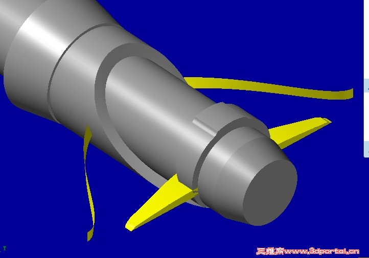

谢谢 各位师傅指点下
像这样 把圆柱上的曲面 展开成 图中黄颜色的曲面加工

试试运行chooks目录的FlattenSurf压平曲面试试

最好还是借助第三方软件来展开比较好些

师傅,介绍款软件   谢谢

师傅   试了   那样是展开成平面  你的这软件里这个unfold。dll管用吗

参考链接http://www.3dportal.cn/discuz/fo ... A%C3%E6%D5%B9%BF%AA
