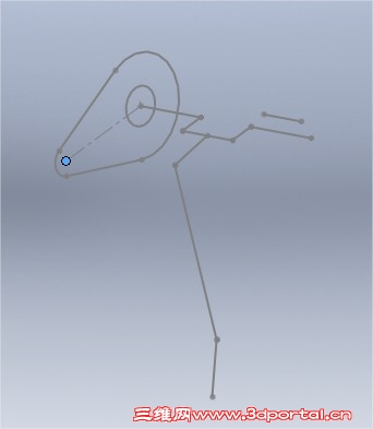

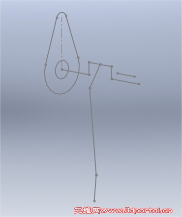

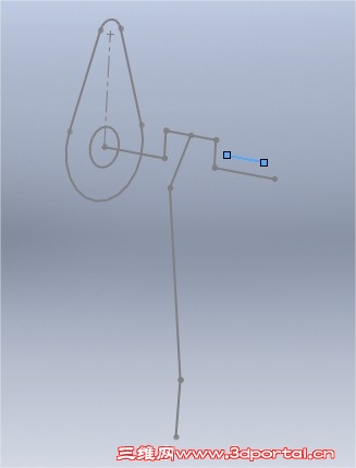

请教对大布局有经验的高手。
- u8 {. T1 _& Q9 i2 F
* K2 ?: K4 J" r; v兄弟以前用UG比较多,稍大的设计是用WAVE草图做的,但是实现草图的联动模拟非常麻烦。现在试用SW对布局功能很感兴趣,但是遇到麻烦,不会GIF,画个简例图示请教:怎样让最后那个图当中的短横线块,能够根据凸轮的旋转角度,沿曲轴轴向作往复运动?/ d" |. K7 ^' W6 x( a% y- z6 P1 D

发表于 2013-3-15 10:09:24 | 显示全部楼层 来自: 中国江苏苏州
这个好像不能实现吧,你可试试在装配关系中的高级配合,能不能达到你的要求!
发表于 2013-3-15 11:37:14 | 显示全部楼层 来自: 中国台湾
應該可以 ..投影一個斜的圓.圓跟凸輪同動.% r- @* Y7 y8 Q6 ~
線跟斜圓.....8 l& d7 R/ M/ n( ~! P
发表于 2013-3-15 12:37:20 | 显示全部楼层 来自: 中国上海
好想 要做成 块什么的  吧 记得 教程 里面 有 关于这方面的  你去看看
发表于 2013-3-15 15:33:02 | 显示全部楼层 来自: 中国台湾
你可以使用SW裡的圖塊功能~
发表于 2013-3-15 15:51:54 | 显示全部楼层 来自: 中国江西南昌
本帖最后由 wjchicken 于 2013-3-15 16:37 编辑 ; U, k0 t8 o# X; _" V& ^
: c- z/ B: T- t+ a& }5 o% w
LZ的图是用布局草图做的?我以为SW的布局草图只能画2D草图呢。
, {; Y# D* I; A' A
) u8 r  F5 O1 t$ C' U* D求一下LZ的源文件。
 楼主| 发表于 2013-3-15 16:37:34 | 显示全部楼层 来自: 中国广东珠海
回楼上各位,我初学SW的时候仔细查过帮助,块功能现在其实是只能用在2D草图上的,我试了一些办法,除了上面这种问题外,还有空间驱动机构也没法做,当然除了这二种情况以外,其余的三维块布局基本上能用,这样稍微复杂一点的大设计,做起来非常准确也很方便
