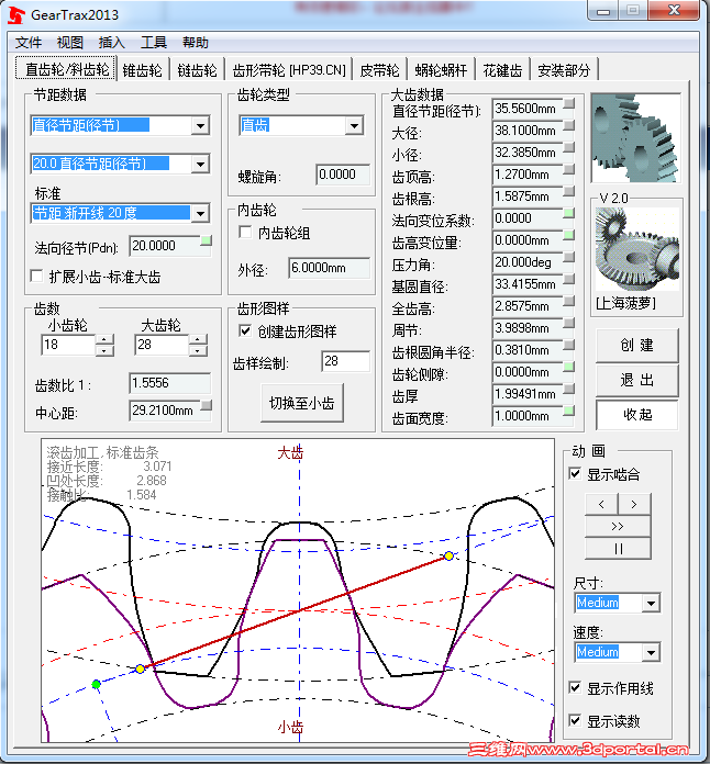

各位达人好。  倘若齿顶圆直径变大或变小。弦齿高会不会跟着变化啊?
发表于 2013-3-14 15:00:16 | 显示全部楼层 来自: 中国辽宁盘锦
如果你装了某一类齿轮插件,它会解答你好多问题
发表于 2013-3-14 15:36:53 | 显示全部楼层 来自: 中国山西太原
在测量齿厚(分度圆弦齿厚和固定弦齿厚)时,在模数不变,齿数变化时齿顶圆直径变大或变小,弦齿高是不会变化的。若模数变化了,弦齿高才会变化。

发表于 2013-3-14 22:31:26 | 显示全部楼层 来自: 中国浙江宁波
solidworks 中的gear trax插件,网上找一下,有很多

 楼主| 发表于 2013-3-15 10:39:51 来自手机 | 显示全部楼层 来自: 中国四川
gear trax这个插件必须要绑定在SW中才能用啊?谢谢
