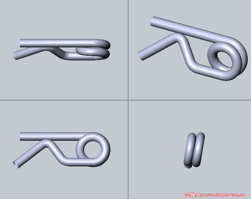

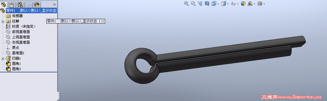

, d9 p% ~6 ]! ]% [) L* ?$ `  l这个开口销用SOLIDWORKES怎么画三维图啊,急求指教,谢谢!!!!

发表于 2013-3-14 14:36:14 | 显示全部楼层 来自: 中国浙江杭州
楼主没贴图,就来一个常规的吧* x1 K8 S0 E3 X( y7 o% e3 }

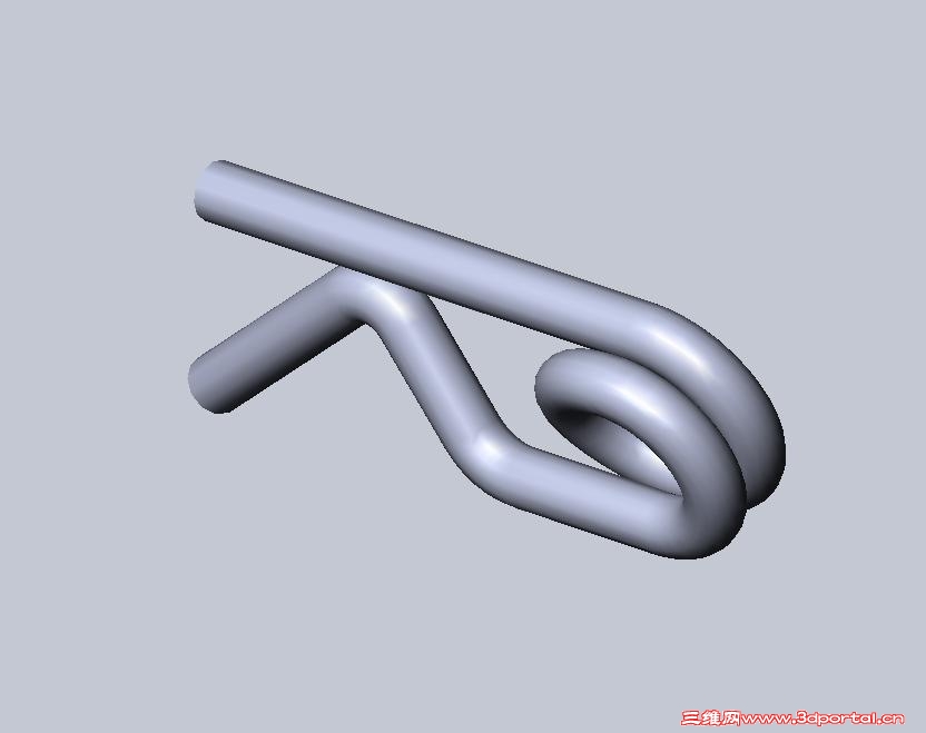

发表于 2013-3-14 16:22:46 | 显示全部楼层 来自: 中国浙江宁波
楼主看看是这个样子吗?
发表于 2013-3-14 17:25:00 | 显示全部楼层 来自: 中国江苏泰州
软件自带了标准的开口销
发表于 2013-3-14 17:41:08 | 显示全部楼层 来自: 中国浙江杭州
楼主这个叫做“卡销”更准确
发表于 2013-3-14 18:54:09 | 显示全部楼层 来自: 中国上海
楼主,你这个不叫开口销吧?
) W8 [8 H1 U3 `0 J用扫描做吧。
发表于 2013-3-15 10:56:19 | 显示全部楼层 来自: 中国湖北武汉
嗯,楼上说的不错,扫描可以很好解决问题

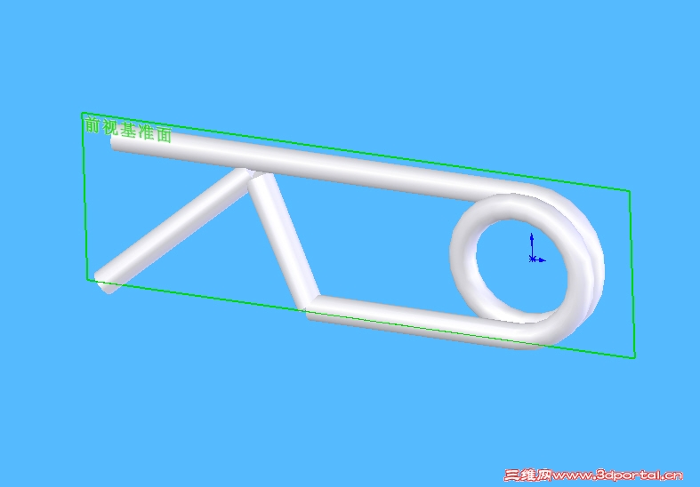

 楼主| 发表于 2013-3-15 15:45:59 | 显示全部楼层 来自: 中国浙江嘉兴
jie7788 发表于 2013-3-14 16:22 static/image/common/back.gif# B$ a& I! G; k7 B
楼主看看是这个样子吗?
0 V  `: |( O" V( s! b
给个源文件学习学习,我扫描出来的不像样啊
发表于 2013-3-15 16:22:29 | 显示全部楼层 来自: 中国北京
源文件
零件2.zip
158.69 KB, 下载次数: 16
发表于 2013-3-17 21:51:25 | 显示全部楼层 来自: 中国河北邯郸
我怎么总觉得这个所谓的卡销弹簧的弹性方向搞反了呢?你那两圈的绕向弄错了吧?如图方向不是紧,是松。也许是我理解错了?
