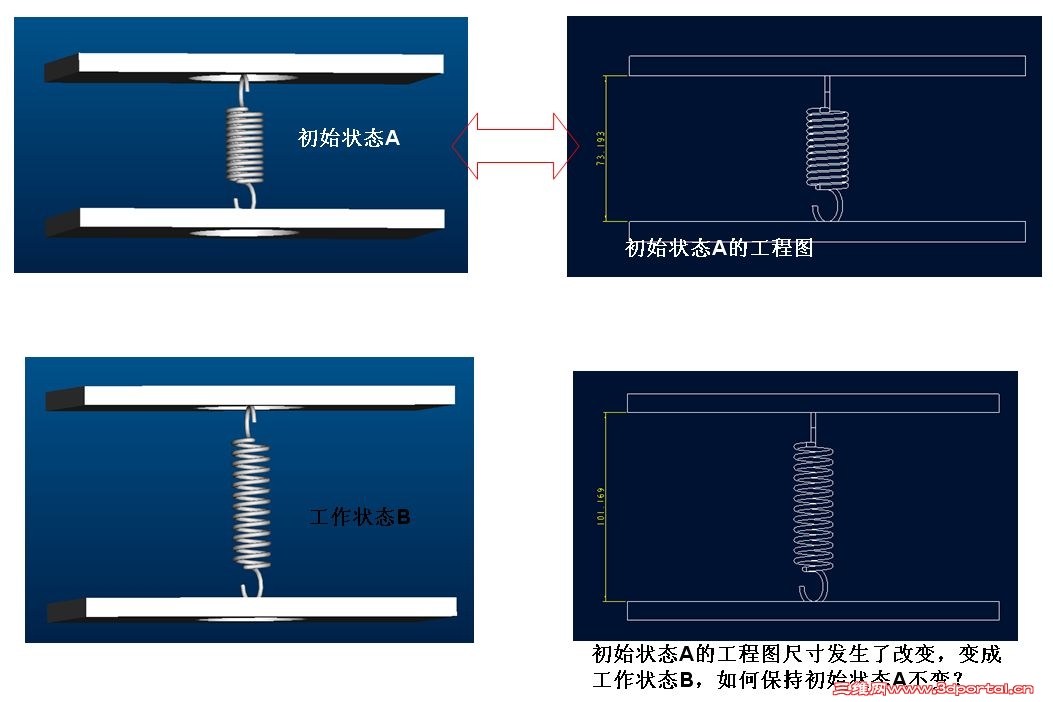

在总装中装配挠性弹簧,总装图的工程图会发生变动,如何让工程图不随挠性弹簧的变化而变动,始终保持一个状态,见附图解释。请高手指教?  T3 y, G% }. \- [0 i6 b. v
7 j, E# Z/ P; x4 q& T9 M补充内容 (2013-4-9 11:01):
2 R) d- H- ?1 C$ ]' m9 s' ?3 A5 }1 y' L发现只要装配运动的总装,工程图都会变动,这个问题谁能解决?

发表于 2013-3-14 10:17:24 | 显示全部楼层 来自: 中国广东东莞
把上下板之间的距离改回尺寸A即可。

  A; P* n/ A/ E. V+ P" ^8 ~
我要的是初始状态A不变

7 n  I: H# H8 J% q3 G
不知你是怎么装配的?应该是先装上下板,再装弹簧并约束为挠性装配。这时更改上下板之间的距离弹簧就跟着变。所以只要改成A值即可。

8 n* {2 p3 D7 i8 z% d7 `3 z
对于装配我没有问题,我的问题是,这个装配体的工程图,会因为模型的挠性变动而发生变动。我要的是工程图的状态不变。

: J' b8 A$ _2 n& J* G: T8 r
用一个没有拉长的状态做个简化表示,工程图中引用该简化表示,就不会随着模型的变化而变化。

! K, M2 Z! }  T8 g
在菜单“视图、视图管理器”里面,将没有拉伸的视图存一个名字,确认。再在2D图中引用该视图就行了。

; [. e0 y7 E, V+ b; \在菜单“视图、视图管理器”里面,将没有拉伸的视图存一个名字,确认。再在2D图中引用该视图就行了。
2 N( Q, l0 p4 k2 V0 D$ u, V3 P$ q无法实现操作

发表于 2013-3-15 16:57:35 | 显示全部楼层 来自: 中国上海
只有做族表吧。两种状态。工程图用初始状态

发表于 2013-3-16 21:49:28 来自手机 | 显示全部楼层 来自: 中国广东汕头
转化为绘图视图即可!

发表于 2013-3-19 09:28:38 | 显示全部楼层 来自: 中国上海
另存为一个副本就可以了,要灵活运用。
1 d& Y: e* ^' w) \1 |我在简化视图管理创建了一个简化视图,在工程图中应用该简化视图还是会变动,望高手指教。简化表示只能隐藏某个零件,不能创建一个不变的视图

: D. Y* @/ y3 I: A本人是初学者,能否一步一步地把步骤说明下
/ D2 Z  ]1 n9 f2 H就是把状态A的工程图和模型脱离联系,是独立的?
) E1 v% X  F  j1 a他是挠性装配的,族表里面不能分开吧
发表于 2013-3-24 17:55:07 | 显示全部楼层 来自: 中国浙江湖州
按钣金件的工程图中添加展开图的办法应该可行。。。

4 g+ O; O7 Z0 K; Q& B就是把状态A的工程图和模型脱离联系,是独立的?
' e1 s! U& b- Y0 c, x4 W9 J是这个意思,不知如何实现?
