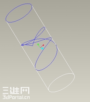

如图所示,我想做一条曲线,能贴在柱体上,并且能首尾相接,哪位大哥指点一下,我用的是野火3

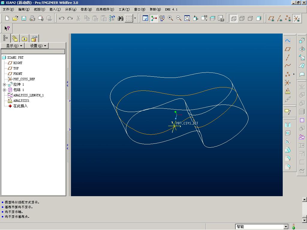

用周长驱动半径,让要包络的曲线等于周长,就可以了

多谢这位朋友,终于搞定了

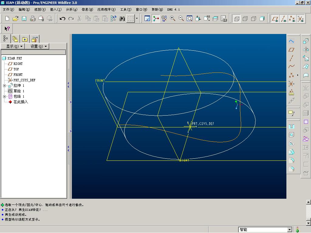

请楼主具体讲讲,怎样用这个特征分析测量出来的尺寸去驱动啊!!

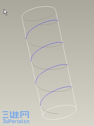

不错,单的整圈用直径和周长的关系是可以,我想多绕几圈,结果目前还是不行

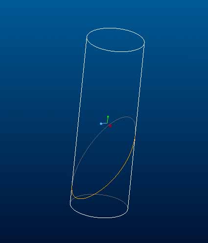

谢谢楼主!我也试了一下,是不是这样?

简单,用脑想一想.我知道做,做我的附件怎么发出来给你看?
绕几圈就画几条平行线
