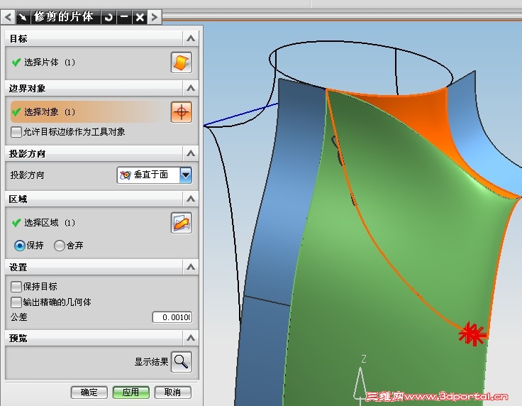

在UG曲面造型,用修剪片体时,总是出现这种情况是怎么回事,该怎么解决?

邊線不連接

$ q/ Z- v7 E. X( D2 F. z为什麽不连接呢,我是在面上画的线。又怎样把它连起来呢?请赐教!
发表于 2013-3-18 08:01:57 | 显示全部楼层 来自: 中国山东济南
你现在用的是曲面的边做工具在修剪片体,由于片体的边缘未必规整,或者投影方向的关系造成在局部区域不连贯;可以将曲面边缘投影到被剪曲线上,并检查是否有断点,如有请打断这条曲线并用桥接曲线连接他。
