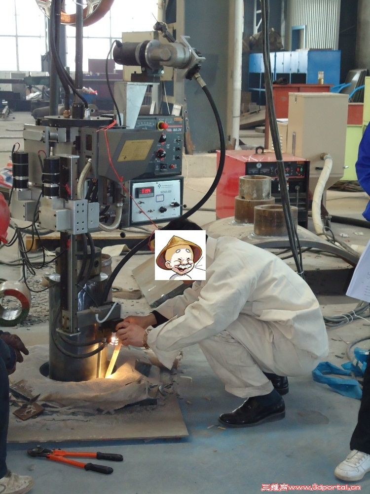

骑座式管接头在压力容器、汽包、内套筒等结构处分布及其广泛,数量也较多。目前我们单位依旧采用手工焊(GTAW、SMAW),还未实现如院士所贴的自动化生产,这方面向院士学习。采用手工焊生产方式劳动强度大,由于往往需要预热因此工作环境差,且多数属于高空作业。

发表于 2013-3-28 17:00:14 | 显示全部楼层 来自: 中国安徽合肥
能不能做个台子啊,上面放工件,焊枪不动,台子转动焊一圈。/ A; ^5 J1 F/ Z: u4 P
图中的设备好复杂,, H" a9 F% r/ Y8 I+ M$ c4 \
我是新手,就是随便说说,说的不对,请见谅!

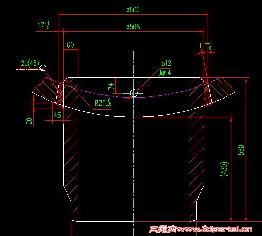

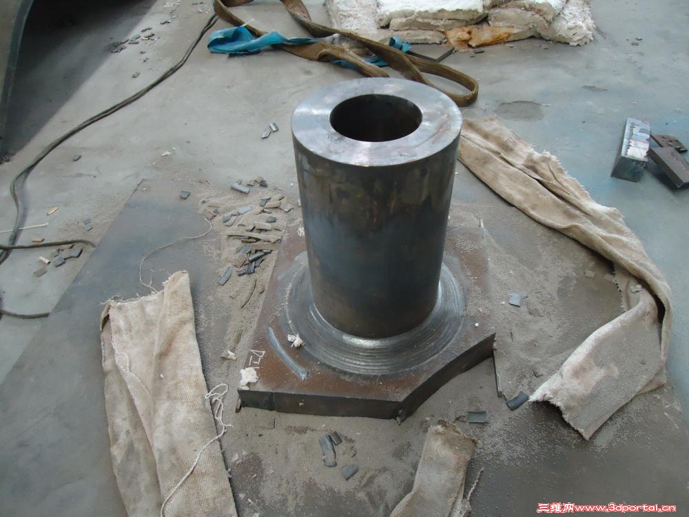

埋弧焊角焊缝,最主要的就是要注意不能有夹渣(最头疼),和气孔,焊剂焊前要烘干(350º保温两小时),焊丝上不能有水,油,锈等,焊接区域也要清理干净,调整好焊枪角度(角度不对容易造成成形不良)。不过楼主的设备自动化程度很高焊接过程应该很稳定的。说的不对地方希望大家指正呢!
wwjxgz + 3 技术讨论
发表于 2013-4-9 07:01:28 | 显示全部楼层 来自: 中国浙江台州
楼主你是在做埋弧焊的工艺评定吧, 请把接头形式说一下, 不然别人不好讲. 焊缝填充区咋这么大工件还这么平整, 真的很佩服楼主的控制变形的能力.能否讲解一下.埋弧焊清渣比较难些.
# v; k2 ~1 _9 y( z3 P不过个人建议等离子焊接,这样焊缝填充区会小很多, 工效快些.
wwjxgz + 2 技术讨论
发表于 2013-4-9 17:25:28 | 显示全部楼层 来自: 中国辽宁大连
5楼说的有理:应是仿形埋弧填角焊,除焊剂及焊丝有要求外,还应在焊丝选用、焊接电流、焊接速度进行要求。另外工件的前加工也应有一定要求...嗯,还是请楼主讲讲吧...
 楼主| 发表于 2013-4-19 09:24:38 | 显示全部楼层 来自: 中国山东济南
yanjun_807 发表于 2013-3-28 17:00 static/image/common/back.gif
* q( k) ]0 A: K# Y$ X9 e. |7 r/ X8 D' T* l能不能做个台子啊,上面放工件,焊枪不动,台子转动焊一圈。: T2 j0 i, h# q
图中的设备好复杂,
+ c; a7 {7 Z! t: a9 l我是新手,就是随便说说 ...
- N* D7 b5 X( r& K6 h这是做评定,也是在试验焊接质量的。* m  z6 p3 I+ ~& W' _2 [' I, I6 D
目的就是为了以后焊接大型容器、汽包管座,所以不可能焊枪不动焊件活动。

 楼主| 发表于 2013-4-19 09:31:44 | 显示全部楼层 来自: 中国山东济南
johnzhong 发表于 2013-4-9 07:01 static/image/common/back.gif# v# m5 C1 l# c7 G5 t
楼主你是在做埋弧焊的工艺评定吧, 请把接头形式说一下, 不然别人不好讲. 焊缝填充区咋这么大工件还这么平整 ...
1 h4 e6 h4 T/ |3 M9 y, h
实际投入生产,应该是这样的
# {, O2 e  l( X, Q, w5 s+ M% Y: t% B% j: ~1 c
 楼主| 发表于 2013-4-19 09:34:44 | 显示全部楼层 来自: 中国山东济南
guosi 发表于 2013-3-26 11:19 static/image/common/back.gif
8 N* }, i( {- E( }- b6 }, D焊料填充区域咋这么大呢?工作量太大了
( h% W- Y8 @) L板厚70-120mm,坡口角度不大,但厚度大,所以填充量很大。
