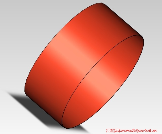

1.拉伸一个薄比圆环

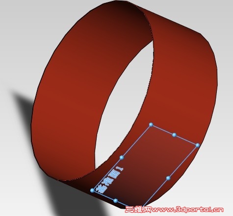

2.绘制基准面

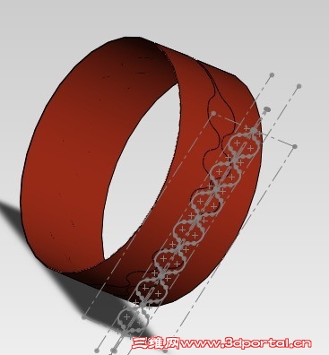

    3.绘制草图并将图投影到实体上

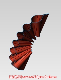

* h% B8 M) e% F6 H: q5 c 4.选择直线曲面拉伸草图,隐藏草图和圆环
