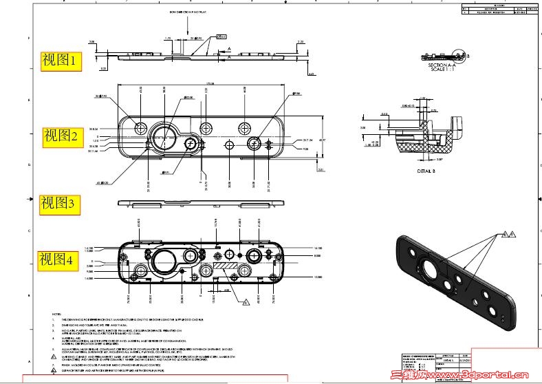

问题1:附件图稿为第三视角的图稿,从图纸从如何理解哪个是主视图/俯视图...???! t! |4 |7 X! y8 {2 B8 F
问题2:怎么看都像感搭不起来,就是视图1与2 与3与4不管采用第一视角还是第三视角都感觉对不起来。正确的摆法应该是2与3  1与4, 大伙评评看。
! [9 C5 f" J. p! f; \. N谢谢各位指教啦。

第三视角,左视图当右视图,右视图当左视图,俯视图当仰视图,仰视图当俯视图。

...这个是第三视图法吧,一般资本主义国家都这么表示的。

没去查手册,只是粗看了看,没啥大毛病,很好懂啊!- o- s9 L  y  P5 x
你把工件想象为“悬浮”在一个六面体纸盒中,所谓视图相当于对各面进行投影。最后再把纸盒展开,即得所需图纸。
& ^6 V! u* E, B2 V6 |8 g视图摆放不同相当于把纸盒剪开的方式不同。比较重要的要求是:纸盒展开只能是一个面,不能分离成多块。

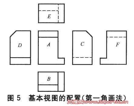

两种基本视图的配置如图
* T5 O# I( L5 R0 P0 ?4 d9 p. t7 p 视图配置(一).jpg ; y. o  G/ @% @5 M

     这个没有什么不对啊,图2以图1为基准,图3以图2为基准,图4以图3为基准。

第三视角,没有错的。第三视角和第一视角的区别除了摆放位置不同外,第三视角是看,看到啥画啥,第一视角是投影,所以第三视角的仰视图是从上往下看,看到的画粗实线。

谢谢你的回复,如请按第三视角的基本原理看看,如果将第二个图当主视图的话,第一个视图是不是要水平镜向一下? 帮忙看看。谢谢啦。

第一视角:左视图从左向右看,放在主视图的右侧,俯视图是从上向下看,放在主视图的下方# S% U. @* J5 c  O: i3 [) }  S& b
第三视角:左视图从左向右看,放在主视图的左侧,俯视图是从上向下看,放在主视图的上方

旁边有个三维作参考,很容易懂啊。是不是又拘泥了

没有错,怎么看都是对的
