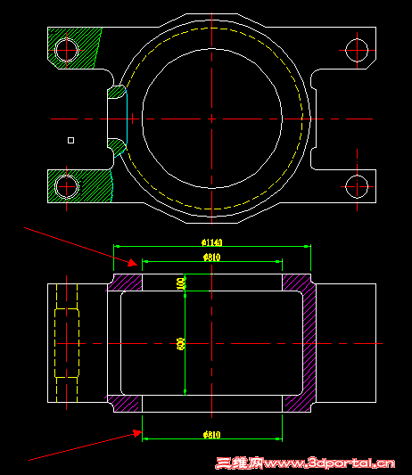

如图1 此图 是铸件尺寸图  俯视图可看到2个直径810的孔。

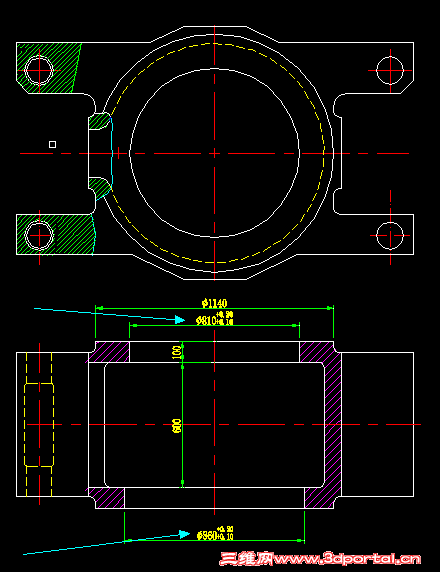

6 ]3 k- X+ m" P其实加工图纸加工尺寸如图2,一个810,一个860.( J5 S: Q3 T2 r! _0 r
我想问下个难到不是砂型浇铸的吗?2个不同的外径,为何铸件要做成一样的直径?
5 _! h: M+ L% N8 r1 Y4 b. s- u% G1 R% \; D: O( Z, X

9 t% Y1 K, \' z& v6 W5 j1 r为了加工方便,两尺寸一样两边随便加工没问题,如果两边不一样,一旦加工错了就费了
8 ~2 [: `3 A4 G, J$ x2 s' }* A6 q就算不考虑报废问题,做成一样,效率也会提高
" \/ R2 t( l; M两边不一样就要多一步加工工序更何况你这尺寸差别不大,难道每个都拿尺子量一遍?2 [! d7 p8 f5 c4 B! W. N

个人认为860孔这边可能有零件要装配,铸件质量要求可能要高一些。而810一边没有零件装配,毛胚面就可以使用,不影响产品功能、质量。) o" L+ W/ u. L0 w3 l. R1 o) [0 Q- Q
另外从做木模来说两端毛胚孔一样大好做些,这样只需要将中间的空腔部分的模型加大,而它与两端的尺寸差较大,好拼料。而如果在810的基础上单边补25mm就不好补了太薄不好拼凑。

图1的铸件怎么能加工成图2的成品呢,D810的孔铸造是不能保证在图2中D810的这个尺寸公差的。D860的孔建议也是减少余量,除非是极小批量的。从加工方面来说测量时间也大大小于加工时间。

恩 本来图纸有粗糙度的,我把它删掉了   有粗糙度的,别人就知道这个尺寸要加工。孔就会比810小的。

磨具做应该是,但是会有芯子,说到这里发现对铸造来说这个地方做成一样也是方便的,随便放芯子都是可以的没有大小头。不一样放错了还得倒过来重新放芯子,效率!
