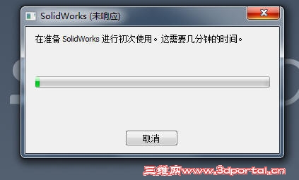

[已解决] 每次打开显示这个,怎办?
发表于 2013-3-12 09:01:53 | 显示全部楼层 |阅读模式 来自: 中国河北石家庄

发表于 2013-3-12 09:04:53 | 显示全部楼层 来自: 中国广东东莞
是不是没有安装好。卸载了重新安装一次!
 楼主| 发表于 2013-3-12 09:09:51 | 显示全部楼层 来自: 中国河北石家庄
yuerengang 发表于 2013-3-12 09:04 static/image/common/back.gif& X3 r2 a: b. t; x5 u  G
是不是没有安装好。卸载了重新安装一次!
: L; K6 v5 P7 H' g
十次有两次正常。

 楼主| 发表于 2013-3-13 06:11:47 | 显示全部楼层 来自: 中国河北石家庄
谢谢大家回复,重做系统以后。好了

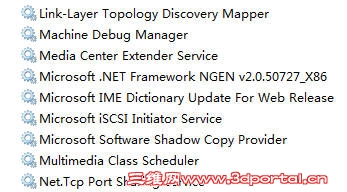

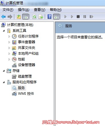

发表于 2013-3-13 08:37:15 | 显示全部楼层 来自: 中国河南许昌
本帖最后由 jixiezhe 于 2013-3-13 08:38 编辑 ) Z$ ~1 q: W0 Y3 q" J) {' J
2 z) ]3 E1 s9 h& Q. N+ V9 i* s具体解决方法:
6 \1 {% {* `5 q. N1 G關於近期Solidworks頻繁--Solidworks初次使用 請稍等幾分鐘 解決辦法
& M7 ~! L! v1 K3 B/ u; | 最近頻繁跳出  正在準備初次使用 請稍等幾分鐘
; ]$ D6 |4 W9 w# k7 v 1.打开任务管理器,關閉MSC開頭的程序,回到SLD,問題即可解決。(臨時); n; D- O8 k# f. P& t
2.右键我的电脑管理,点服务与管理程序,服务,禁用FRAMEWORK 4.0即可解决。(永久)  o0 P# L" b) [# ~

 楼主| 发表于 2013-3-13 09:49:10 | 显示全部楼层 来自: 中国河北石家庄
jixiezhe 发表于 2013-3-13 08:37 static/image/common/back.gif
; w# C# O. Y0 n$ `/ a% J/ n8 s0 q具体解决方法:5 q+ N! v1 V& y/ ?  A
! W$ k* U- P7 v 最近頻繁跳出  正在 ...
1 f' O* f! q. f/ h+ o+ e! A: n没有这一项。谢谢。只有2.0& V& A* n9 P% d" @

发表于 2013-3-13 11:18:54 | 显示全部楼层 来自: 中国河南许昌
有时候修复并不一定好用,感觉直接把FRAMEWORK禁止了就可以了,方便又实用,并且没有发现受影响的地方。
