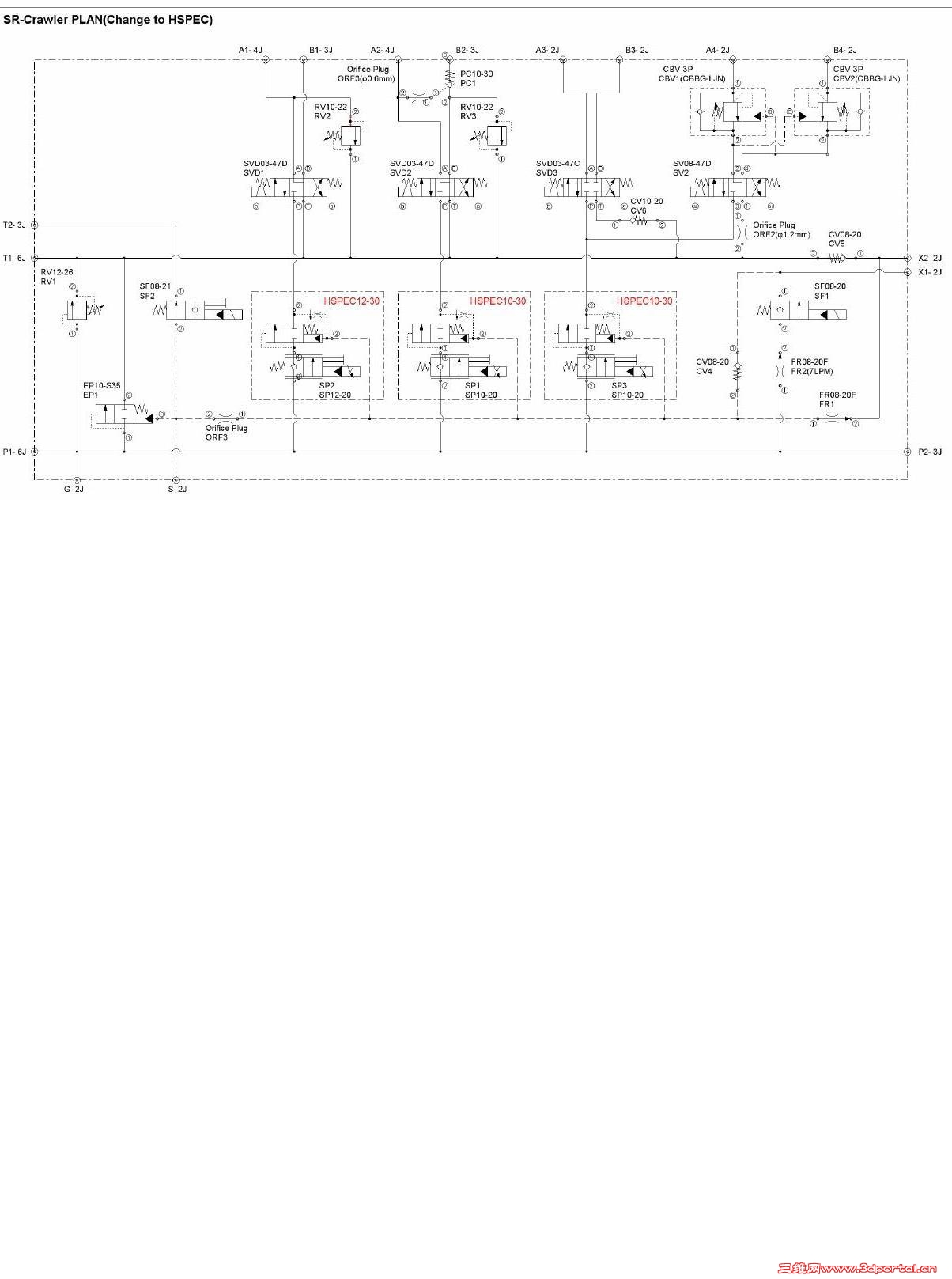

如题。图片是我们公司生产车型主操作阀的原理图。! s+ \' M& \9 [* |8 f# q$ [
用的是海德福斯的插装阀,图中HSPEC系列是比例流量控制阀,各动作的流量正常情况下是通过SP比例阀进行控制的。
) z7 `9 @6 @0 T( Z0 @9 j3 a$ W问题来了:当两个动作联动(假设是起伏和伸缩)时,两个比例阀都全开。假设进入总流量为15L,而起伏所需为20L,伸缩为10L。& I* F2 @$ R8 Q  N
据说HSPEC阀可以将总流量按比例来分配给两个联动的动作,能实现流量共享的功能,也就是说,此时起伏得到的是10L,而伸缩得到5L。小弟一直想不明白该功能是如何实现的。还请高手帮忙,谢谢!
/ ^1 S7 E  R( g2 Z7 J
, @: ~) k' ]3 |: M6 a/ M. }3 O- N注明:A1 B1接起伏油缸,A2 B2接伸缩油缸。2 L! S( F$ s4 I! V# b
HSPEC阀的出口有后置的压力补偿,所以出口的压力不会随后面负载的变化而变化。

发表于 2013-3-12 14:52:15 | 显示全部楼层 来自: 新加坡
看着有点像力士乐的LUDV,你上网搜一搜看下,比例阀的原理图没看过。
5 `8 z; w* T" k$ r+ `% k个人感觉HSPEC阀下面的流量阀调节流量,上面的阀起阀后补偿作用,最终实现复合动作的流量阀上的压差相等,实现流量与负载无关,只与流量阀开口有关。

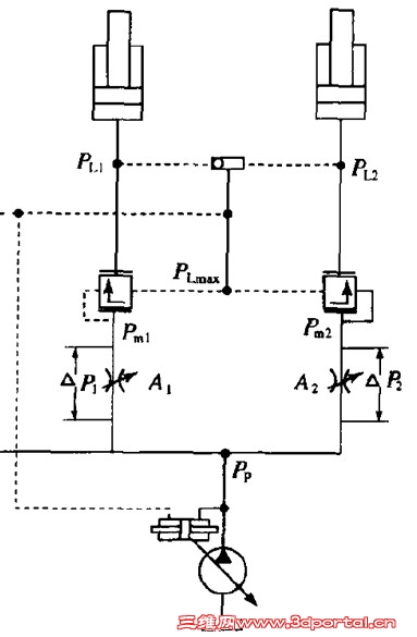

发表于 2013-3-12 22:12:35 | 显示全部楼层 来自: 中国山东青岛
一起来讨论一下这种阀后补偿的多路阀系统,图中是简化的模型。
5 Y2 i/ o2 G/ R; ?! }& u0 ^# A2 X先说正常工况,即流量充足状态下:PM1=PM2=PLmax+补偿器弹簧力,所以△P1=△P2,流量仅与比例阀开口有关,负载敏感泵一直处于一动态波动状态,为保持住Pp=PLmax+泵弹簧设定压力。9 C1 i' S5 u6 y; w4 o9 }
再说过载工况,即流量不充足状态下:因补偿器的关系,此时PM1=PM2=PLmax+补偿器弹簧力公式仍然成立,所以△P1= △P2也依然成立,此时负载敏感泵处于最大排量状态,根据小孔节流公式Q=Cd*A*(2*ΔP/ρ)^0.5,流量分配仅与比例阀的面积比相关。

发表于 2013-3-22 23:26:10 | 显示全部楼层 来自: 中国北京
如果几个阀工作,阀的前后压差相等,所以通过阀的流量就和每个阀的开口面积有关了。

发表于 2013-4-14 17:51:07 | 显示全部楼层 来自: 中国北京
本帖最后由 jinxialover 于 2013-4-14 17:54 编辑   x' w% a4 p! F; w$ s
+ `! I" i5 l: Q2 ~8 U* Z$ s/ J要是按照你说的,想 分配这么均匀的话  ,你油缸的位置应该还有个位移传感器。液压只能做个大概而已,精确的还需要电控来做,控制里面应该做了个随动。这张图,看出 老外用阻尼用的真好。压力补偿的话,把补偿阀后的控制线去掉,你会看的更明白。

发表于 2013-6-24 14:17:58 | 显示全部楼层 来自: 中国浙江宁波
HSPEC阀是一个很强大的阀。
3 |- a4 ]2 q9 S8 Z; M因为两个是比例控制,很容易实现流量控制;整体控制回路中的EP10-s35同样功不可没

发表于 2013-6-26 16:37:12 | 显示全部楼层 来自: 中国浙江杭州
csuce 发表于 2013-3-12 22:12 static/image/common/back.gif0 X* w8 {- u$ K1 g# a4 Y7 o
- ~/ i" R! f5 r( p) M! ?* w+ v, c先说正常工况,即流量充足状态下:PM1=PM2= ...
* z/ R# }9 H& O5 F
这个图中补偿器上应该少画了个弹簧,个人感觉
