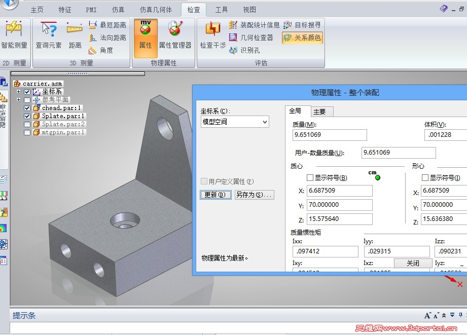

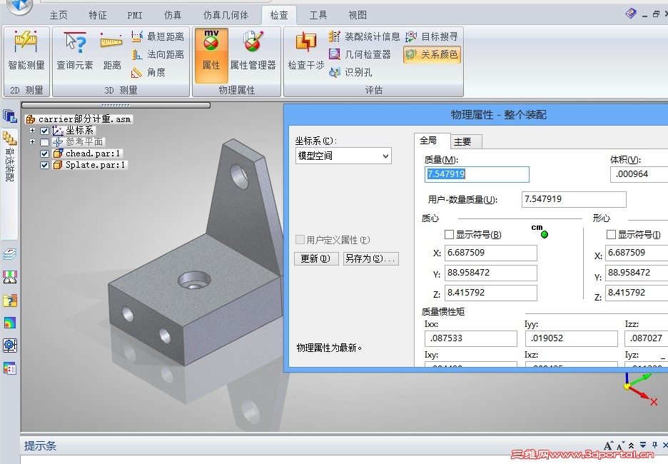

Solid Edge ST5装配中部分零件计重方法尝试4 g! ~! Z/ {$ j: v' e
" s1 u9 V# n( E- j. C
Solid Edge的“物理属性”功能,可以在为所有零部件指定好材料(前提:材料属性中密度一栏* T" M  F; \. R3 ]. C
数值已正确填写)后,自动计算出整个装配的重量。在明细表中可以计算的每种零件的单个重量和4 C1 I0 W4 i; W6 X8 _/ \
总重量。
& c' m$ R5 _% n/ g$ D$ }/ ` 现在有朋友有更苛刻的需求:如何在一个有许多零部件的装配中,计算出指定多个零件(即一部分. I3 a2 `! o! H0 t# x, V; K" M8 i" }
)的重量。
& D1 b. p; _8 U 作了些尝试,发现“显示配置”、“卸载所有隐藏”零件命令都做不到。. I1 a  ]4 E1 p9 J  M/ ~1 e
最后想到一个笨办法:把装配复制一份,然后删掉不需要计重的零件,那么这个新的装配把全部零
7 N9 f% ^3 U1 T- q+ _1 Y 部件重量统计出来就行了。5 D0 ^' W* P! O3 b) B0 T
$ A* F' {1 `9 P
; [& E+ C1 g4 w# k9 P/ |1 Q 部分计重1.jpg . [: j3 e2 m7 e* ^+ |* j
$ {6 [  a' A  b) s8 j6 Q 部分计重2.jpg   c' x  V/ D- j  G+ F
