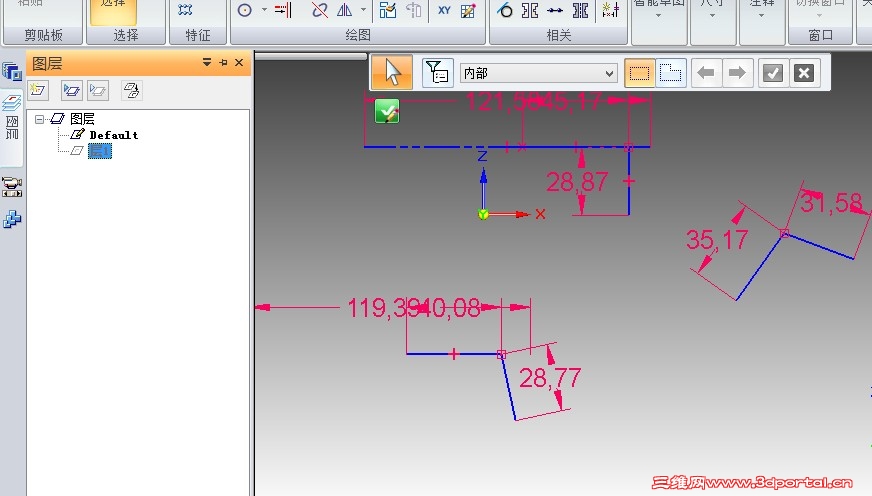

Solid Edge ST5重叠线修剪拐角的两种方法
! }! ^, @1 e" }6 z% l3 k0 z. z1 S4 b* \1 }+ C8 p. f! s1 B
可以把捣蛋的线设置为构造线
1 Z  q: q, Z. U. s5 A2 G* L! r 也可以通过图层功能,把捣蛋的线指定到一个图层并隐藏。9 ^, k& A- _4 p; G( i3 N& [
' C3 U6 c# ~0 }
- j( F/ b: ^' l) e9 H3 h 重叠线修剪.jpg
