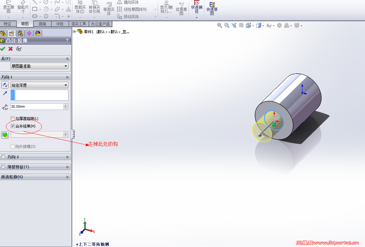

这个原因是零件的特征是合并结果,软件默认为是一个整体零件,所以点设计树下的任何一个特征所有的特征都会被隐藏,所以可以尝试按下图操作:

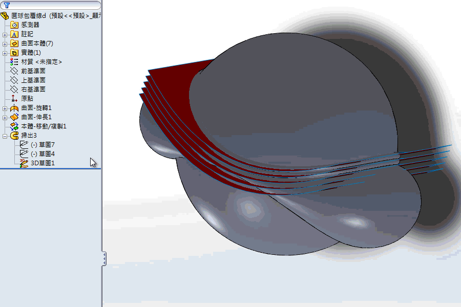

如附圖,隱藏由 "移動/複製" 特徵,所做出的紅色5片曲面之操作:/ w" N* |* @) I+ e5 Z9 q7 \+ |
滑鼠右鍵點選 "移動/複製" 特徵,再點選 "眼鏡"图標.

 楼主| 发表于 2013-3-13 17:22:12 | 显示全部楼层 来自: 中国河南郑州
ryouss 发表于 2013-3-10 23:41 static/image/common/back.gif
+ L" f7 b$ {7 k' D/ O8 e如附圖,隱藏由 "移動/複製" 特徵,所做出的紅色5片曲面之操作:7 r0 J- b$ o/ B
滑鼠右鍵點選 "移動/複製" 特徵,再點選 "眼鏡 ...
) p* E3 g7 p: q: ?! @' ]5 S
确实我也是这样做的啊,为什就是不行呢,隐藏一个特征全隐藏啦

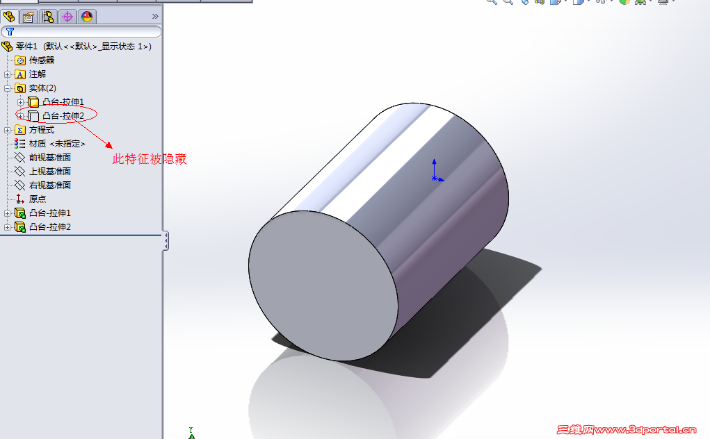

隐藏是不显示整个实体。想用隐藏不显示单个特征,在建立这个特征时不勾选“合并”,使模型成为多实体模型,这个特征成为单独一个实体才能隐藏掉而不妨碍别的特征。
) W2 ]: G* |# n3 W压缩才是不显示特征,不想显示单个实体中某个特征用压缩。* w; x4 K5 Y9 B5 t
2个命令是不同作用的。
