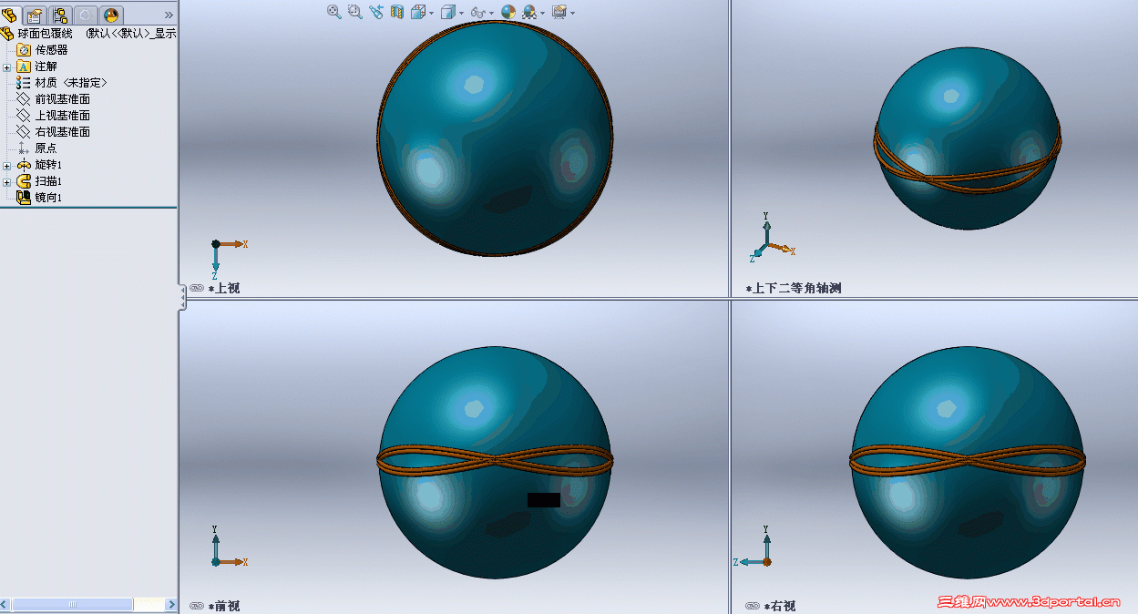

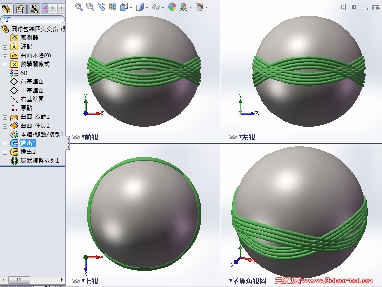

有興趣的試作了!8 O8 C  q' i5 d4 b5 D

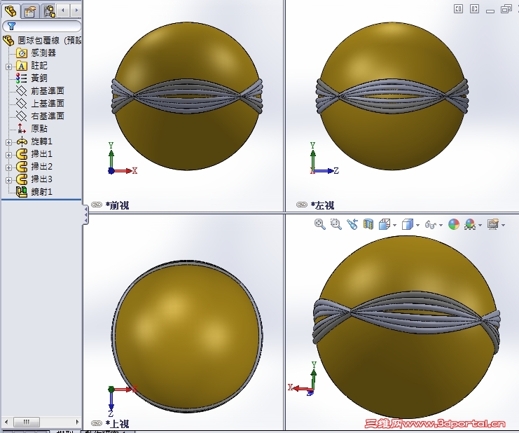

支持梁兄!
. _+ f% b, u6 U# O偷个懒,少了两条7 I. ^5 n, j, l& X  z4 a% v

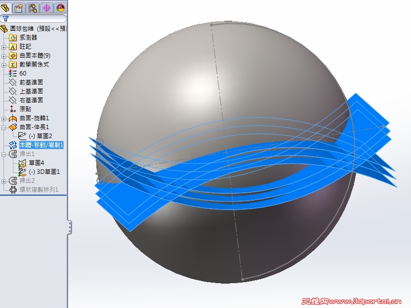

謝謝支持!  @! a$ ~0 ^. \6 _; ?% \
如下可以再試試!
: r4 Q) k8 I+ s Clipboard031001.jpg

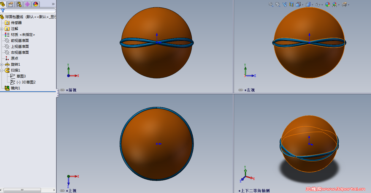

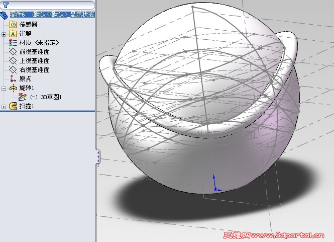

$ e; w) q% v) W2 h1 J5 S+ l" h5 b給你提示,如附圖:% d+ P9 e( \" n+ v
包覆線類示720度正弦波,在球形邊線作8等份,再用放樣曲線連上.

  p, P6 |& q! J( O; W还是偷个懒,还是少两条

非常感谢楼主,又学会了一招。楼主能给一下你的QQ吗?想以后有问题向你请教。

多此一举,直接用包覆

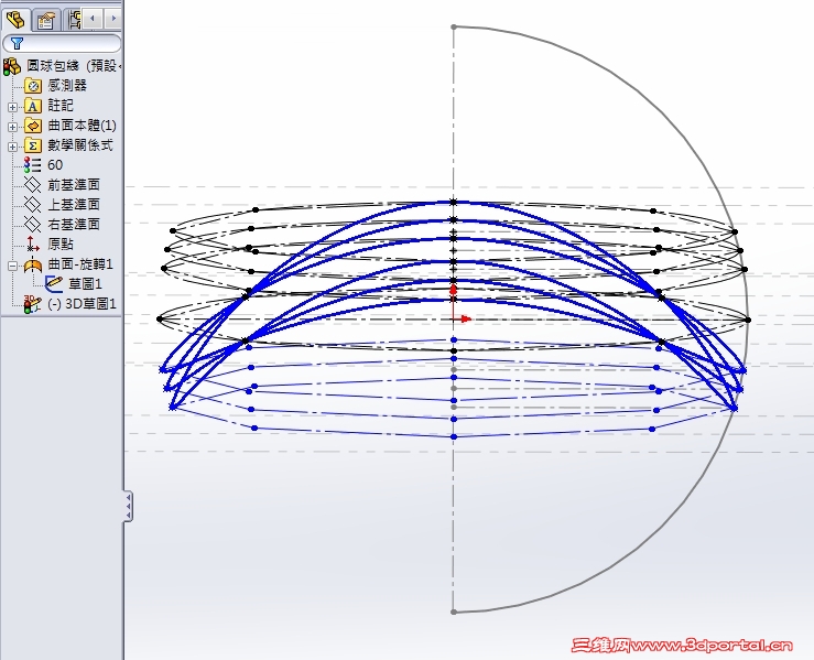

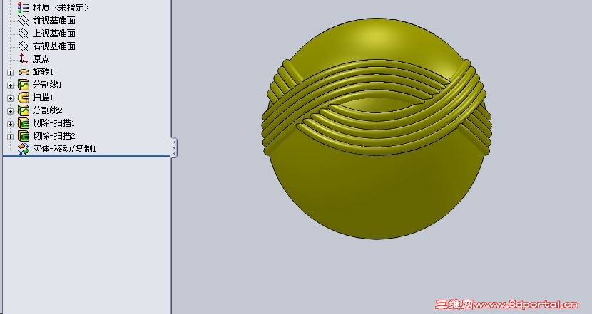

 楼主| 发表于 2013-3-15 13:58:15 | 显示全部楼层 来自: 中国浙江嘉兴
附上原檔, 瞭解道理就可以延伸許多形狀6 G7 c4 ?8 p; S. ~+ a
8 W$ `6 [, Y5 Q 圆球包綫.rar (3.81 MB, 下载次数: 53)

为什么在基准面上画8等份的时候按钮显示开不了[img][/img]

若是3D草圖,是不支援多邊形的作图的.

0 ^6 S0 ?. }+ l8 m! _" o: s请问楼主每次扫描都需要画样条曲线呢 ,能不能一次把样条曲线画好,扫描的时候再画轮廓呢?
 楼主| 发表于 2013-3-15 17:29:00 | 显示全部楼层 来自: 中国浙江嘉兴

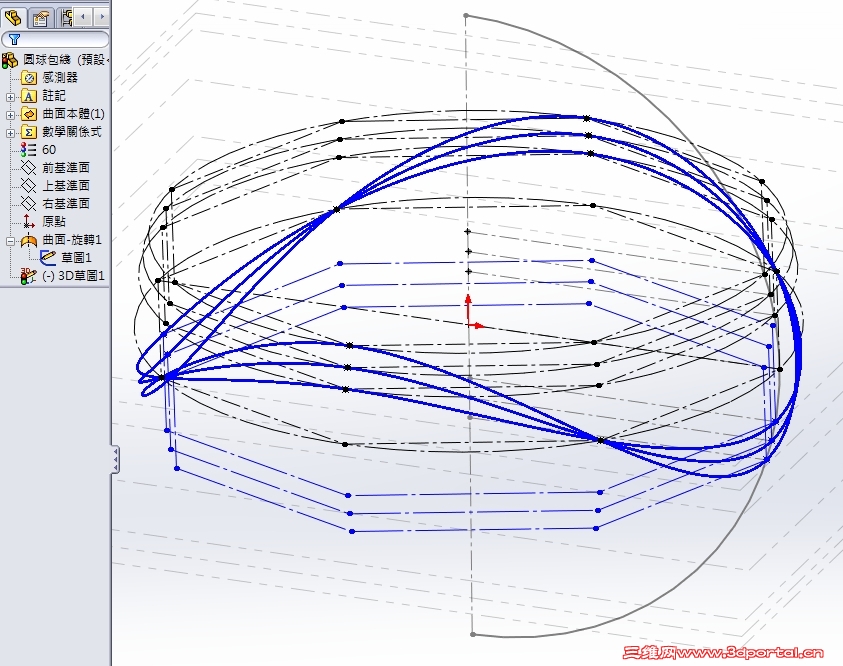

類似 720度正弦波,附圖也是一種方法!
8 v: d/ m! W8 C5 n, f3 `# `: A
" R6 d! p+ `7 g4 c/ D: a Clipboard0315.jpg . k: B) \" R* J; q5 r
