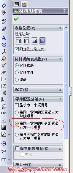

同一个零件,有两个配置,在装配图中分别引用,在装配图的零件明细表中,选择“材料明细表类型——仅限顶层“,可还是会在明细表中出现两栏,如图:- p% R" f, m: X7 ]  k4 `+ X
7 o9 `5 N2 w+ t9 a6 h4 \+ f如何设置,才能使这两栏按一栏显示。

额,没注意看,答案原来就在面前3 m- U9 u0 Y6 o" c' j9 p( r1 s6 Q# L

左侧明细表对话框中有配置的不同选定,这种问题查软件自带帮助最快.
