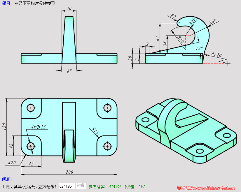

[求助] 请教这个零件怎么绘制(如图),谢谢
发表于 2013-3-9 11:36:32 | 显示全部楼层 |阅读模式 来自: 中国
如图,图中8度的那个吊耳要怎么处理,新手刚接触Creo,请大神不吝赐教啊。5 v9 v4 t5 ^* V" X7 Z0 V! B

发表于 2013-3-9 11:58:29 | 显示全部楼层 来自: 中国辽宁沈阳
把吊耳先做大些,然后按8°切除多余量就可以了,你不妨试试!个人意见
发表于 2013-3-9 13:42:47 | 显示全部楼层 来自: 中国广东东莞
本帖最后由 tangcarlos3d 于 2013-3-9 13:44 编辑 : L# a6 O4 @5 Q: u. T! X
0 H1 q5 d3 j8 H; Y
先画好8mm厚平行的耳,再对耳的两边分别进行4度的拔模斜度特征即可。要注意的是拔模的基准面在20厚底板的下平面。7 s) F, G  i& C2 z5 _( e7 n9 P  g9 ?
% L. ]! U: [6 j  _* \按二楼的分两次切除也可以。
 楼主| 发表于 2013-3-9 17:34:04 | 显示全部楼层 来自: 中国浙江杭州
tangcarlos3d 发表于 2013-3-9 13:42 static/image/common/back.gif6 W$ q* e( S- e- u( E, P' I
先画好8mm厚平行的耳,再对耳的两边分别进行4度的拔模斜度特征即可。要注意的是拔模的基准面在20厚底板的下 ...
- t  L) y8 {, ^7 a# ]
谢谢指教。实际画的时候,在那几段相切圆弧的地方卡下了,怎么都画不好。但使用solidworks很容易做好,郁闷啊!
