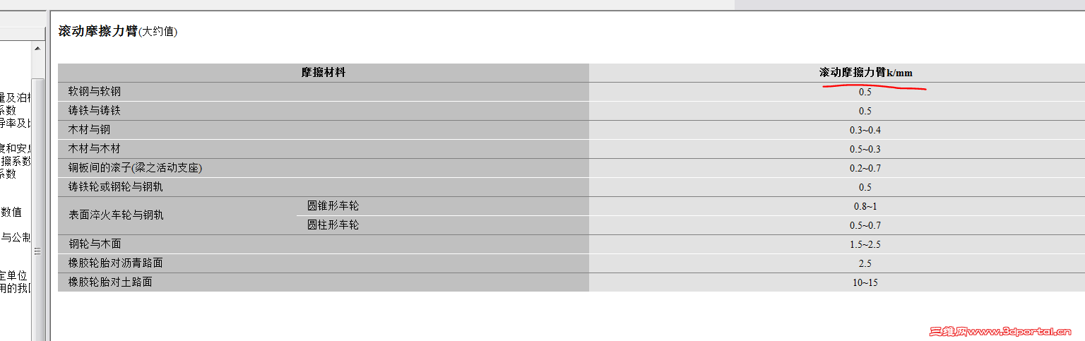

请教一下滚动摩擦力臂是什么概念?单位是k/mm,什么含义?请指点,谢谢!

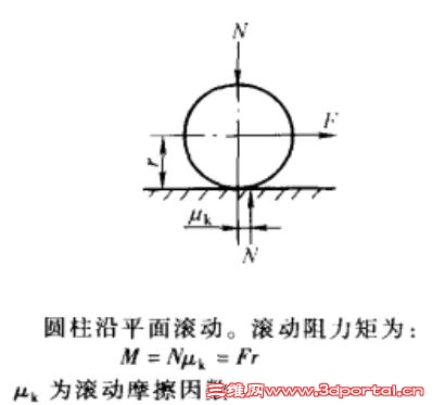

滚动摩擦臂实际上就是滚动摩擦因数,它是一个长度,因又叫有量纲的滚动摩擦因数(滚动磨擦臂)。其单位是mm或cm。楼主表中的K就是滚动磨擦因数(或叫滚动磨擦臂),相当于下图中的滚动磨擦因数μk,上表中的“/”是分隔符,表示K的单位是mm,这里不是除号。
5 _: S- b7 A: i: Q2 o: H9 s从下图中看出,滚动磨擦力矩M=N μk=F r     式中F是滚动的水平力,r 为滚子半径;N为滚子滚动时的反力,到圆心的水平投影距离就是滚动磨擦臂,也就是有量纲的滚动磨擦因数μk(楼主表中的K)。
