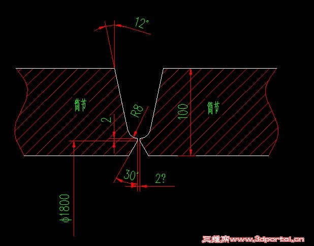

( a+ _8 a2 P) _& Q& A看看坡口形式,分析一下制订怎样的焊接工艺比较合理。0 i+ E, S' q" d( Z' ~* x( ?

发表于 2013-3-8 13:09:50 | 显示全部楼层 来自: 中国广东珠海
本帖最后由 zhoushan403 于 2013-3-8 13:16 编辑 9 }) `/ ?/ a( U) f6 ^
, w3 [+ q* g2 N! H# }
鄙人对焊接很不成熟,个人理解:' q/ \1 _5 v; S; V( `1 O
一:/ E8 n  V5 y( H; ]
1、外侧SAW,打底、填层、盖面;7 O% T* @' h0 G# g* k$ P( Q
2、内侧清理、SMAW打底+SMAW(SAW)填层、盖面。
* E7 N; l7 A! c5 T  L' N但这样内侧清理极不便利。& {* x2 y* P& ?  P3 E
二:$ z7 v0 W. G; }9 x9 h, d5 ]' |
1、内侧SMAW打底+SMAW(SAW)填层、盖面。
4 U6 Z$ _' N4 u1 z2、外侧清理、SAW,打底、填层、盖面;6 G3 t- ?8 r2 X: m
外侧清理是砂轮机深度够吗?- r: M( n% I' F2 Z
个人偏向第二种方法。
, V, q$ G- G3 Q; Q还望院士阐述。
rgsmdqy + 3 应助

 楼主| 发表于 2013-3-11 12:27:26 | 显示全部楼层 来自: 中国山东济南
zhoushan403 发表于 2013-3-8 13:09 static/image/common/back.gif
  N% v3 e2 b5 }& h% U鄙人对焊接很不成熟,个人理解:
/ m0 @5 {% A/ `" x一:
, E& d* v6 f* G" G7 @4 F8 |) b% H) F. ^1、外侧SAW,打底、填层、盖面;
4 o8 `+ ~6 D0 B3 b! N, F根据他们图纸的坡口形式,好像内侧碳弧气刨清根。
rgsmdqy + 2 应助

发表于 2013-9-24 11:12:29 | 显示全部楼层 来自: 中国安徽合肥
   这样的工件完全可以采用自动焊,图上工装是外面自动焊(工件滚动),焊接专用架可以在内部自动焊接,最近几年,第一层打底的焊接也完全可以采用自动焊了,工艺已经很成熟了。所以重要的是企业领导重视不重视技术改造,减轻工人的劳动强度。
! m& G5 w" t, l* q/ s2 l$ ~5 ^% E( i( c* B
按照坡口图,是双面坡口,外侧V型。内侧U型(深窄型)。
rgsmdqy + 3 应助
