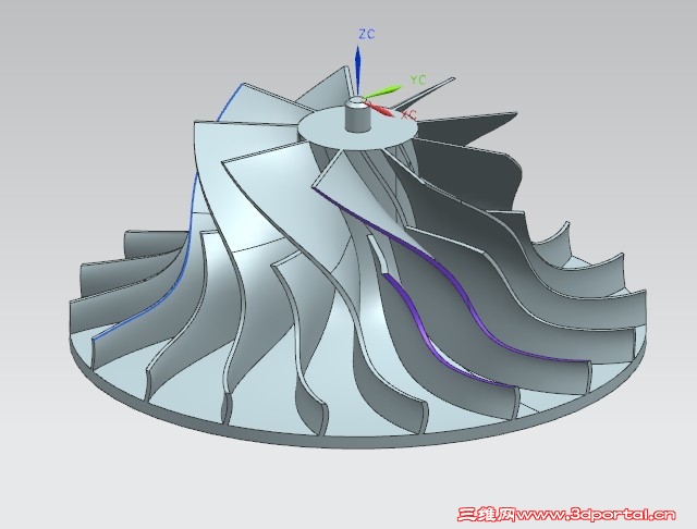

UG.jpg ' u" v0 D# A1 a7 I) y
请问该叶轮的叶片曲面如何展开在一个平面上面呢
发表于 2013-3-8 11:18:24 | 显示全部楼层 来自: 中国山东济南
单提出一个叶轮,然后求出其中面;用一步成型分析法展开。
