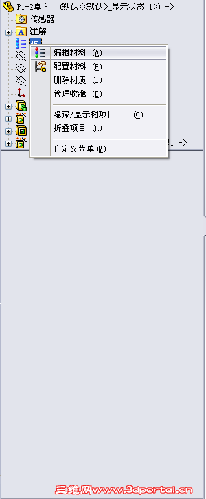

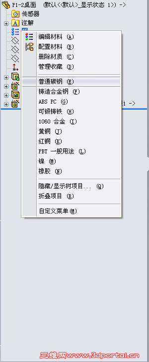

$ B2 q# C2 z# ]4 u8 R% d如截图,我在为零件负材质时,第一次打开和第二次打开的菜单不一样呢?
2 `" b& g# u# F- `$ y7 V如何将常用的材质编辑在第一次打开的下拉菜单中,如45#、Q235、40Cr、Cr12、65Mn.....! T3 ?# a( Q/ |

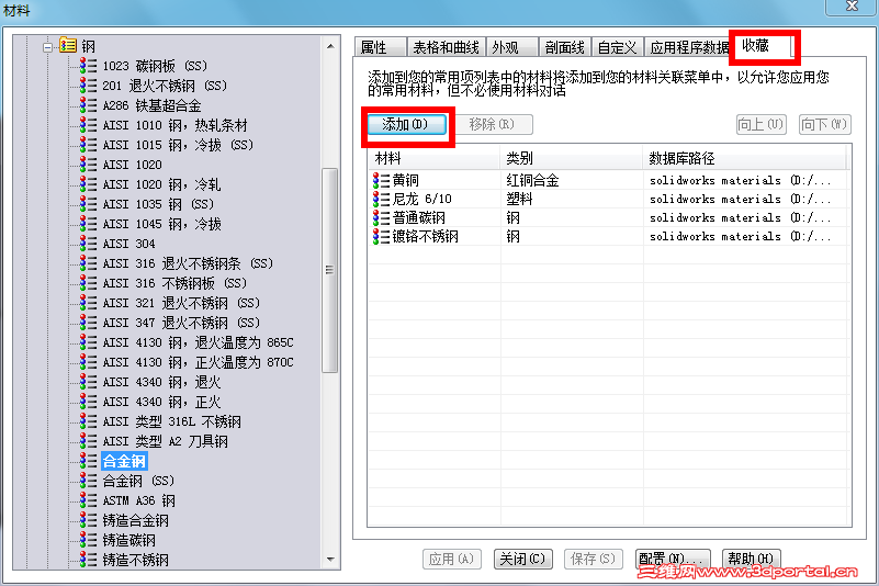

! n% M: F; V6 ^0 p" Y2 ]选编辑材料,然后在 材料 对话框中把想显示的材料加入收藏,如图& ^- ^6 d" J" z9 O
这样选择的材料就可以在你说的那里看到了

3 Z: U' Q& D0 u/ {! v" _' r谢谢指点。4 @0 E0 F/ s2 V% A7 |. H
果然如你所说!
