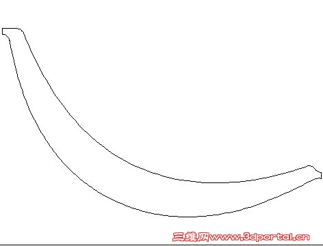

% N& |6 P8 l* Z5 ^# q请问哪位大侠有CAD二维线加输入Z值导入PROE的软件(导入PROE为三维的光顺的线)发小弟一份,谢谢
& Q9 e5 R, i  Y: Y邮箱:youping_123@163.com,比如截图中的型线导入PROE中后要求为一根光滑的线

什么意思,平面图转三维,应该没有吧,就是平面转proe的草绘好像也没有听说过。
发表于 2013-3-8 19:41:03 | 显示全部楼层 来自: 中国广东东莞
1. 应该没有。
) L: `5 B* r7 r6 M6 ]( y4 `2. 你能保证加的Z座标会保准曲线在3D下是光滑的吗?
9 t. ~' o, [7 Q- Q8 e3 Q5 ]5 d3. 存为DXF或igs文件导入pro/e,在pro/e中拉伸成面,再对面进行切割可以达到你的要求。
