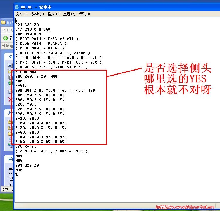

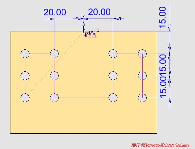

最近N多侧头钻孔的东西 试了N多后处理 都不行 哪位大师提供个呀
发表于 2013-3-7 11:48:58 | 显示全部楼层 来自: 中国广东广州
是万向转头的还是什么机床结构?/ \: k. M0 {* \, ?
如果是固定方向,那就简单,只要替换代码就行.. B. u" M. v& ~
如果是万向转头就是定义机床结构了.! B6 i/ @% w" S6 f8 K* R
 楼主| 发表于 2013-3-7 11:53:13 | 显示全部楼层 来自: 中国重庆
就是90度侧洗 经常我都是手动改程序 麻烦又怕出错
发表于 2013-3-7 15:19:13 | 显示全部楼层 来自: 中国上海
回头帮你找找,但是还是需要手工改R值的,能力有限 后处理做不了那么智能
发表于 2013-3-8 15:10:42 | 显示全部楼层 来自: 中国广东东莞
口口外挂不是有个后处理,能处理90度头,如果是万能角度,只能定做后处理,或者机器要支持坐标转换
发表于 2013-3-8 16:39:55 | 显示全部楼层 来自: 中国江苏盐城
以前有,后来硬盘坏了,没了
发表于 2013-3-8 17:41:09 | 显示全部楼层 来自: 中国山东青岛
还是用三轴后处理,使用定向加工策略, 也可以解决你的问题
 楼主| 发表于 2013-3-9 21:29:47 | 显示全部楼层 来自: 中国重庆
本帖最后由 wei1982 于 2013-3-9 21:59 编辑 8 H# ?: ]' C/ r# d
7 ~# E5 W% C  i3 \$ `7 K, @7 ?口口外挂 处理钻孔不行呀 3D程序可以 基本试了论坛上所有后处理 孔的第一个坐标出来老是不对 下面就是用口口外挂处理的 侧头选择那点选YES和NO都不对
