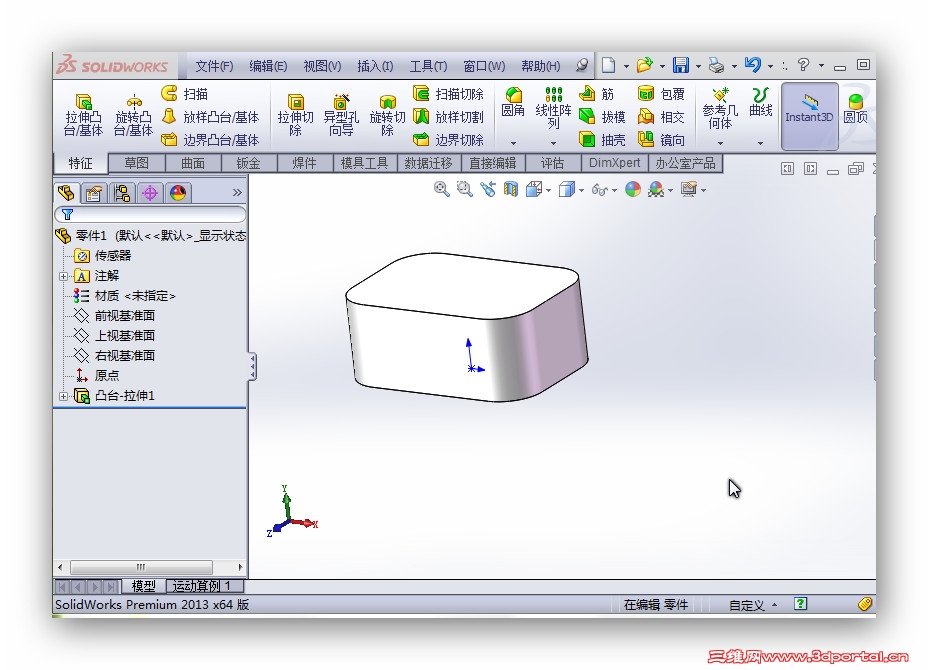

3 m7 P' ^; ^* O5 j圆角时如何不要这两条边线,因为我想要在这个圆角的地方贴张图片

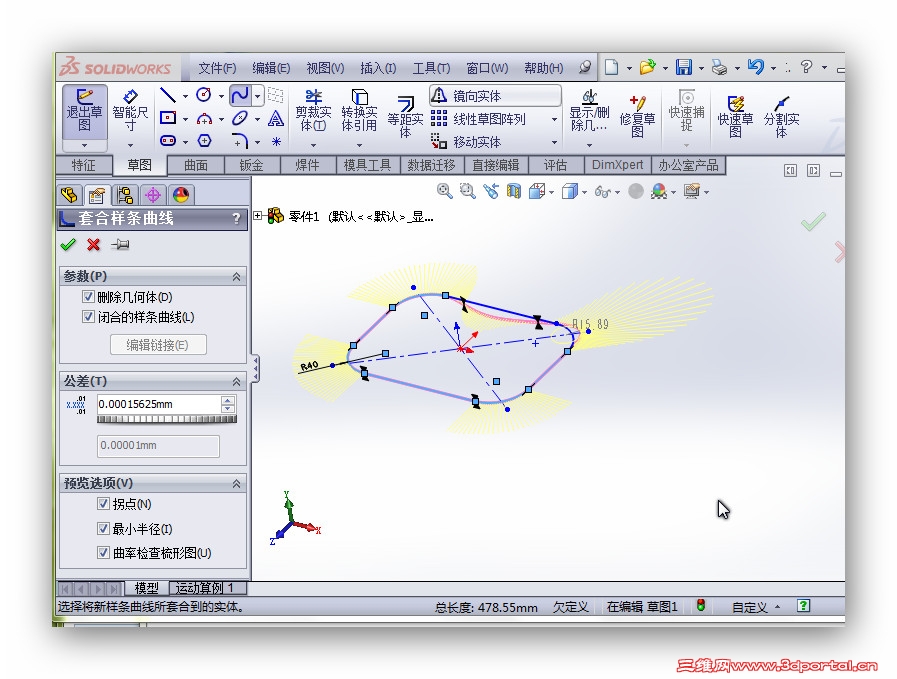

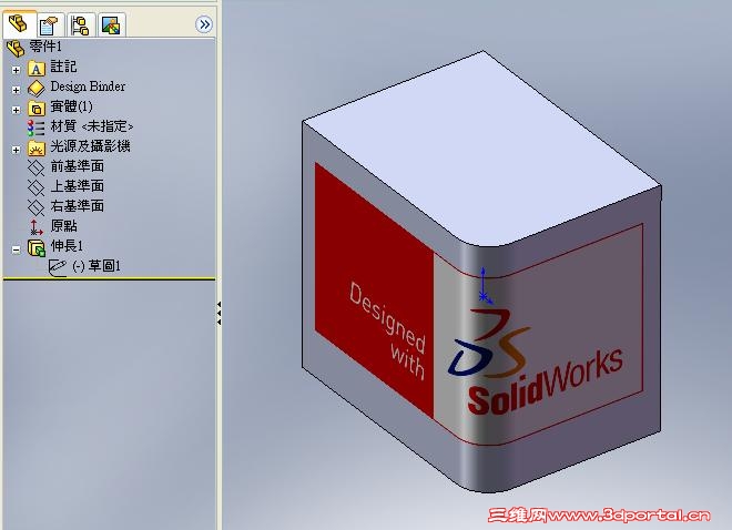

发表于 2013-3-6 15:42:00 | 显示全部楼层 来自: 中国台湾
將草圖的線條用配合不規則曲線試試....0 z' F' A' v. H' j+ F, q" ^

1 b" e1 J  j8 X. h额,怎么弄这个配合不规则曲线?是指样条曲线吗?

哦 已经把源文件传上去了,我不要圆角地方(蓝色地方)的那两条线,也就是说我希望鼠标选中的是一整块,而不是那一小部分

发表于 2013-3-7 09:46:10 | 显示全部楼层 来自: 中国四川雅安
套合样条曲线

 楼主| 发表于 2013-3-7 10:10:45 | 显示全部楼层 来自: 中国广东广州
哈企鹅 发表于 2013-3-7 09:46 static/image/common/back.gif
$ h7 F6 k' k4 ~% ]% C; _' b套合样条曲线
8 Q$ K8 Z/ A* ~' D$ [% I哦 ,谢谢了
