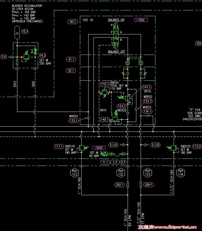

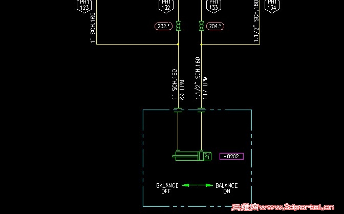

这两张图拼一块是一张完整的液压图,图中110.1      140.1      147.1三个阀的压力调节步骤是什么,各应调到多少bar?请教一下各位高手! 3WB3(DW05J48__Y7RDEU4_I.jpg GR3G%X[LWR{D_P)F]8_X2.jpg 0 T, @3 J$ g6 H. P

147.1是减压阀,限制供给油缸的最高压力,140.1是溢流阀,限制油缸的最高压力(负负载状态的),这两个阀可以用一个减压溢流阀代替。110.1是前两个阀的二级压力控制阀,可以远程调前两个阀的开启压力。

我问的是图中110.1      140.1      147.1三个阀的压力调节步骤是什么,各应调到多少bar?
发表于 2013-3-7 11:28:13 | 显示全部楼层 来自: 中国江苏苏州
先将140.1调死,再跳147.1达到出口要求的最高压力(最好能再略高1~2MPa),然后再反向跳140.1,直到147.1的压力出现下降趋势(或油缸的最高压力),接着把147.1跳到油缸所需的压力值,最后可以通过远程调压阀110.1控制140.1和147.1的开启压力;至于具体的调节数值,不由我说了算,由你的具体工况说了算。

! Y. P  C$ D4 M6 t1 F" W先表示感谢,还是不太明白。Pmax=160bar,    Pmin=140bar,   P0=100bar, 图中110.1处的110bar是110.1的调定值吗?还是110的弹簧设定值与147设定值之和?

140.1阀调160bar,147.1调140bar,110.1调100bar,调节的方法,跟楼上那位说的差不多,只不过那个110.1那个溢流阀刚开始调之前是要全松开,其余两个阀调好以后再调回100bar,这仅仅是我的观点。

; {; a8 e& o4 I2 U" k* l楼上的以及楼上的楼上可能说错了   根据我的经验应该是这样:电磁铁A通电, 110.1全松,147。1紧死或者调高一点,然后140.1调到2MPa,要是全进口的设备这个值可以调到1MPA,(最好根据工况调节)随后松开147.1,要全松,然后调节110.1直到3.132位置的压力显示为11MPA。楼上的说的调节方法可能会出现压力过高,这个跟这俩主阀的型号有关系。
