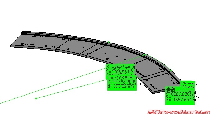

T型结构,冷挤压成型,不确定这种工艺的可行性及难点?

截面形状看不到。什么材料?批量大小?尺寸大小?厚度?
" r. K) v+ f. I: V# q9 R感觉不好仅用挤压成型:平面方向挤压面积太大,材料堆积地方靠边,挤压力太大。轴向挤压弧度挤不出来。

好象有一个坐标值,没有具体的尺寸,这一类产品用一般的挤压方法是有一定的难度的,要换一种思维方式,可以把工件竖起来,用推压的方法如同推压弯管一样,把工件从弯曲模里压出去。

- f3 _- Q- e0 X, R( K. _但是平面上有筋,轴向推不行。如最后加工筋部分则不经济,挤压失去意义。

就因为有筋才用推挤的办法,要不然就直接冲压下料不就可以了,要不就冲压下料再翻边就行了。

冲压不行吧 壁厚60mm  截面呈T型,高100,整体长度600,推压可行吗
