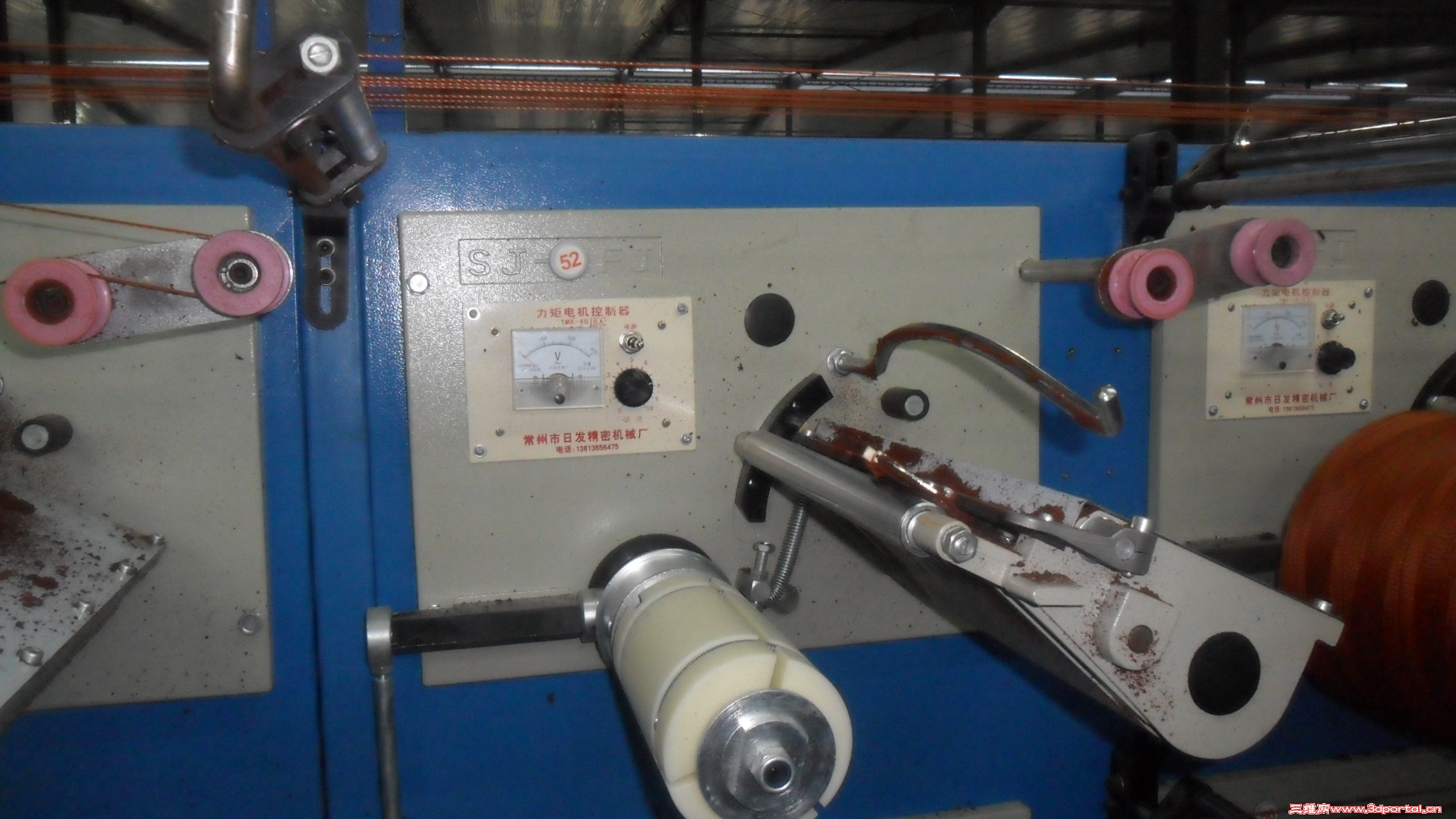

这个设备的排线和收线的传动比是怎么算的呀?求高手

这样的设备应该是绕线设备,这里面用的电机是力矩电机,它是根据负载多少来决定转速的。当负载增加时,电动机的转速能自动的随之降低,而输出力矩增加,保持与负载平衡。这里就是要保证要缠绕的线体恒张力,使得线体不会因为缠绕半径逐渐增大或减小而改变它所受的张力,这样就就不会造成张力过大而崩断,过小而松弛。具体的你可以参考下力矩电机的参考文献。这里不需要计算传动比,也没法计算。

收不同的线径需要换齿轮的呀,应该算传动比的吧,不可能排线一转,收线一万转呀

你可以先看下你自己图片,上面明白的写着力矩电机控制器。再者排线和收线要达到排多少收多少,等于就是说两者的线速度一样,自然传动比是1:1,还需要算吗?如果是普通电机,那么转速一定,但是转动半径是随着线越收越大,线速度是变化的,i=n1/n2。由公式就知道n1和n2都是变量,i也就是变量。这里的i会和电机的传动比相冲突,就会造成你说排的长度和收的长度不一样,这样的后果是:要不电机坏,要不线断掉,或者还有一大段线没有收起来。我的文字言语能力有限,说的不达位。建议你先看下力矩电机的参考资料,至于你说别人换齿轮,我也不清楚原因,还望这里面的老师分析下。

根据放线速度来初步确定收线转速。首先知道放线盘旋转一周放出多少米,后来确定收线盘一周是多少米,然后再根据齿数之比和线盘一周的长度来决定所需的传动比。

力矩电机在这里最主要的作用是:保证线在工作是一定的张力,一般放线电机速度一定,收线电机为力矩电机,随 ...
8 V  h4 x- m, S: ~5 L1 O" r2 P7 |% i* Q力矩电机有这种功能啊 ,线的张力应该是在进线前加个张力器吧

好像有一些自动放线架 可以通过线的松紧进行调节,当用线或者收线停止时 线变松了将一个升降轮降低了高度这时放线架停上放线。当用线时,线收紧 拉起了升降轮放线架可以开始放线。关键是你的工艺过程如何策划和控制 效果好 质量可靠
