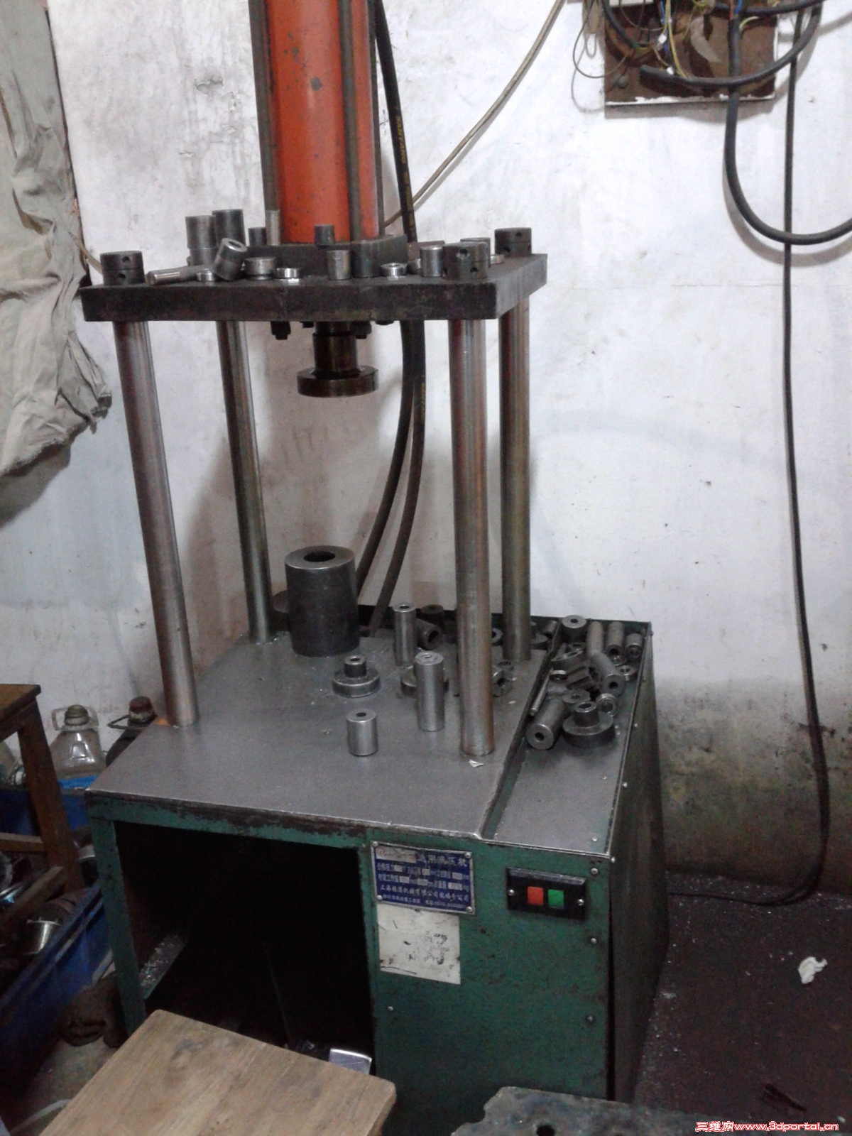

+ B6 |; `9 _- ~: v9 X; i如图 ,我要把转子的铁芯和轴要自动化地压入,推送装置怎样设计?图片上方有文字说明,用现有的压转子设备 ,自动将电机杆压入转子中,谢谢
转子的铁芯和轴
转子的铁芯和轴
压机
压机

在压机上加个导向装置,如锥套,将小口对准安装孔。当然导向装置安装时需要找正。

谢谢您的回答,不过我要自动化压入的。也就是说,把铁芯推到一定位置,然后轴竖直推到一定位置,轴往下压,就压入铁芯的孔中。
发表于 2013-3-6 20:07:26 | 显示全部楼层 来自: 加拿大
主要考虑输送方式的设计,铁芯要自动输送带随行夹具,然后轴的输送,可以考虑用机械手在压装有前一个工位放上,为了便于压入有时也要考虑设计结构上便于自动机械的夹持试。压装后 铁芯带轴与随地夹个一起离开压装工位。原有机械可以高度上要有变化,可能变成水平方式压入更适合自动吧

批量大不大?大的话可以设计一台专用的半自动(液)压机:电机轴先放在下边的导向孔中(如有必要圆周向也要考虑定向),转子推到压装位并定位、压紧。底下活塞上升将电机轴压入转子,到位后自动停止。手工或机械手拿走装好的转子。% c& n; l3 B* o  |6 |6 ~4 q
图示的压机油缸在上面,转子轴不好自动定位。

你这是一台小型的集成化自动设备,铁心的装入、定位,轴的输入到位,每次一对一,然后压制合为一体,再移出,都要自动完成,不知我理解对不对。

这个东西不太合适做高度自动化工装,你老板肯定不会投入,在电机行业,批量再大也是分批次,不可能长期不转型号,如果你想在本工位省出一个人基本是不可能的(如果只单一考虑入轴工位),不过可以做一个半自动的,可以提高效率和增加安全性,即,做一个转盘夹具,可以是2位或者多位,都可以,建议2位,一位是员工取放材料,一位定位到油压机压头下,这样,上下料和油压机可以同时工作,效率提高1倍没有问题,油压机的速度如果很快可以做多位的。这样做的好处是员工操作远离油压机的压头,是高度安全的做法,而且简单经济,老板肯定乐意,不过要改装油压机的启动为感应启动,否则会出危险

这个在马达行业里面,都有自动化了。一机多用,更换治具就可以了。
