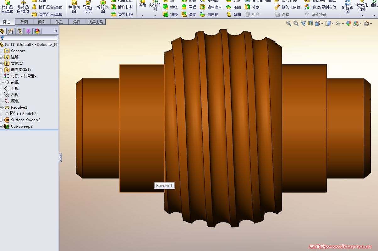

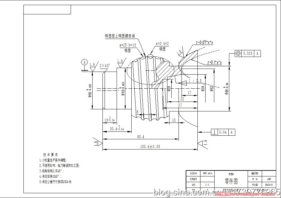

求大师 67b2e3c5g8836c25a0dcc&690.jpg 画这个椭圆螺纹,主要是螺旋线怎么创建。

看看 是不是这个

发表于 2013-3-4 16:16:21 | 显示全部楼层 来自: 中国上海
不是标准的螺纹曲线,需要计算截面直径。这个应该能看明白!

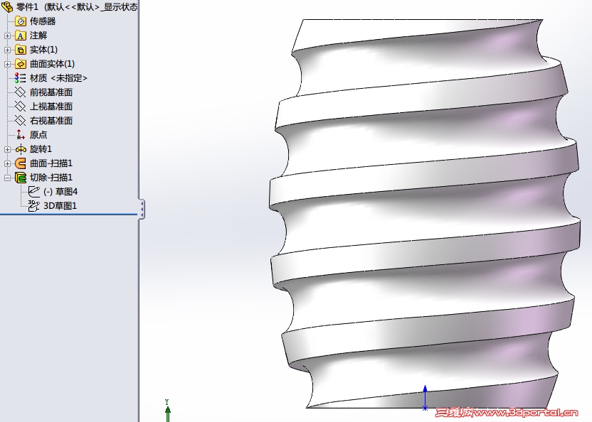

发表于 2013-3-4 17:28:18 | 显示全部楼层 来自: 中国上海
用曲面把螺纹曲线做出来 扫描切除

发表于 2013-3-5 11:40:27 | 显示全部楼层 来自: 中国浙江杭州
keilei001 发表于 2013-3-5 10:26 static/image/common/back.gif
7 l, D% n0 e+ q1 i; s不明白如何把曲面扫描出来,然后再把螺纹曲线做出来,望指点。
' V2 |! W# ?: u5 k
扫描(随路径扭转),然后取交叉曲线。8 A7 v* H& D. t
虽然做出来了,不知是不是楼主想要的

发表于 2013-3-5 13:00:36 | 显示全部楼层 来自: 中国广东江门
22553711 发表于 2013-3-5 11:40 static/image/common/back.gif
0 d. K. O, H4 Q5 [8 ?4 e2 ]2 \扫描(随路径扭转),然后取交叉曲线。
4 Y7 g" m! x2 g& c% W. _虽然做出来了,不知是不是楼主想要的
! B# b% T* V# B
明白了,多谢指教啊。
