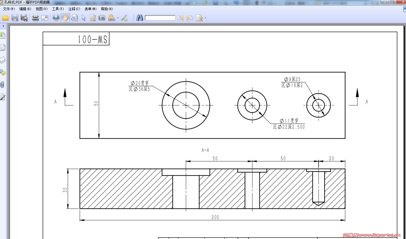

一直被这个事折磨啊,我本来在SW中设置了线宽什么的,可是到了转换PDF,却线全变了,
- c0 I0 t! ]* u+ h# C8 ~) o( r( b, E" Z% ~
9 e" P  w7 D, Z; c
从SW中转出来的工程图所有线都变细了,矣你们的都能保持在SW中的显示吗??) H" i7 t2 c' Q! _4 _
比如说我一般用的SW的轮廓线都是很粗的,可是转到PDF后,轮廓线都变细了," _5 F$ f) l! p. F" f
% c0 o1 I9 w4 F. ~% p- I2 @6 F
你们有没有这种情况啊???' @! Y( v7 [+ O; w8 ^1 @% D
有没有办法解决。。。谢谢了。高人们

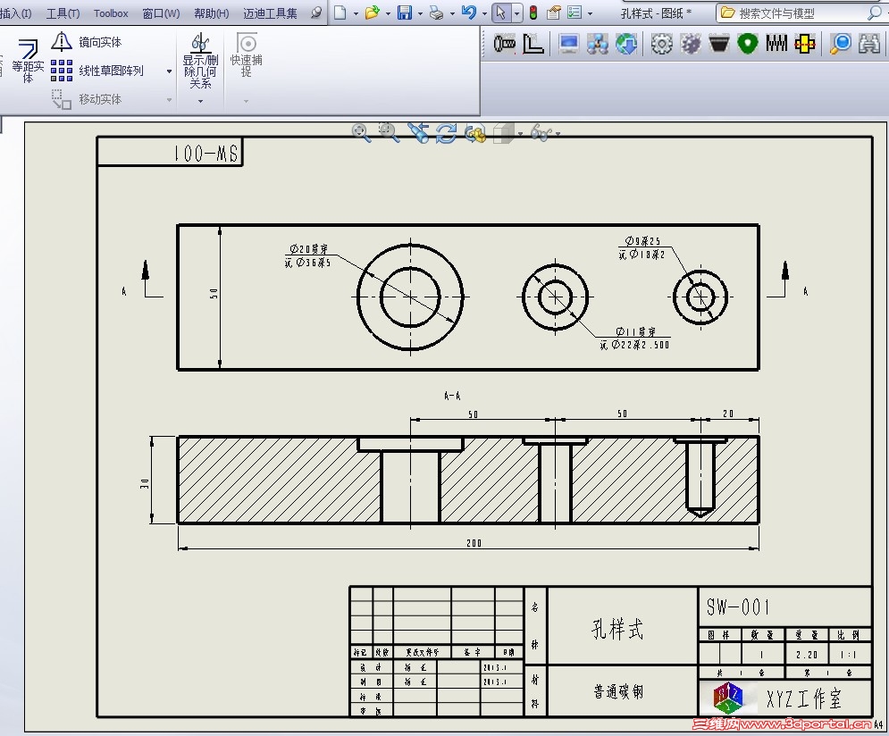

 楼主| 发表于 2013-3-4 17:22:08 | 显示全部楼层 来自: 中国北京
yzh621 发表于 2013-3-4 10:01 static/image/common/back.gif
" {% M4 ]/ ^# s9 o, _/ K1 p截图看看 【有图有真相】
% Y8 ]" e: F: T1 a# I图和真相全有啊,这就是真相:
6 G/ J# y! @& G  y# U. J/ \6 S这个是SW中的显示:
. e2 q6 d* E: [' \! t 1.JPG ( ~4 e+ W# X; d$ m
8 w8 Y% p8 a' ~3 x2 z7 Y. k
) c" g4 M4 ]2 ^& g下面这个是在PDF中的显示:

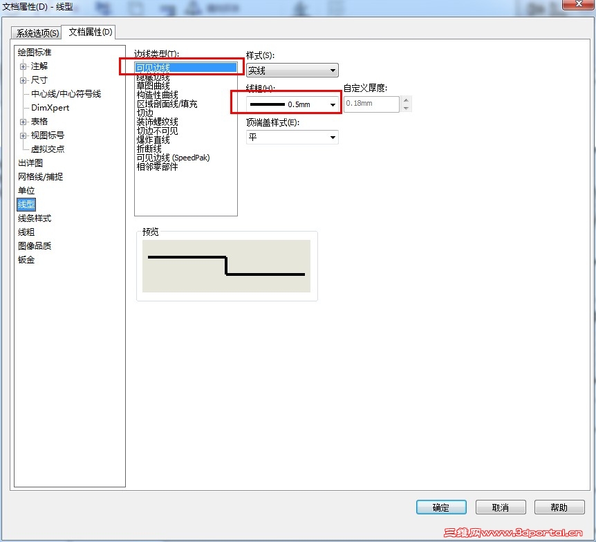

发表于 2013-3-5 14:37:56 | 显示全部楼层 来自: 中国甘肃兰州
我一般设置0.5 你可以设置大一点
2 l2 L7 J8 M; Y4 F+ W
QQ截图20130305143428.jpg 2 v, C) l2 A* x6 O* e: F+ `# n
QQ截图20130305143613.jpg ! ~6 l6 @: f9 @0 ?
QQ截图20130305143538.jpg 9 }. O& _, J. _8 N- w- x9 i/ k
发表于 2013-3-5 14:38:52 | 显示全部楼层 来自: 中国甘肃兰州
这样打印出来的效果最好【0.5】
