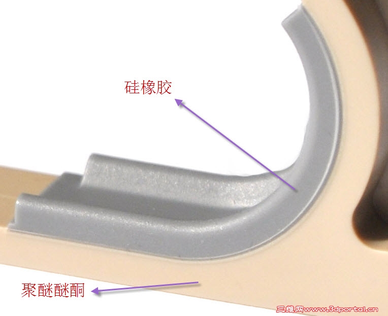

公司欲制一如图制件,看件感觉是包胶工艺制成,但是材质之间结合的很好,如何做到,有哪位高人知道或做过此类件,给指点一二。谢谢。

应该是压粘的吧,我在电动水阀上见过类似的件

是压粘的,包胶一般用在钢结构上,如轧辊等

+ E9 w: |8 F& d4 {" s- k# g% a压粘,是什么工艺,能否介绍的详细点,以前没有接触过。. m& T: {" C; {* ~: @) I
. f, r9 i4 U: _; M+ f这个同“牙刷柄”的成型不一样吗?

PEEK耐温性较好,可以注塑后直接在硫化机中将注塑件作为嵌件生产

- a! P6 o6 E/ ~6 ]# H# h  W这个我知晓,我主要是不明白为什么硅橡胶能同PEEK结合得这么好,如何做到的。

胶水,硫化前涂布的胶水.

5 d( O+ T1 P% W用热硫化胶黏剂?

估计没那么负责,因为硅橡胶是软性物质,PEEK是硬物质,直接用胶粘合!
