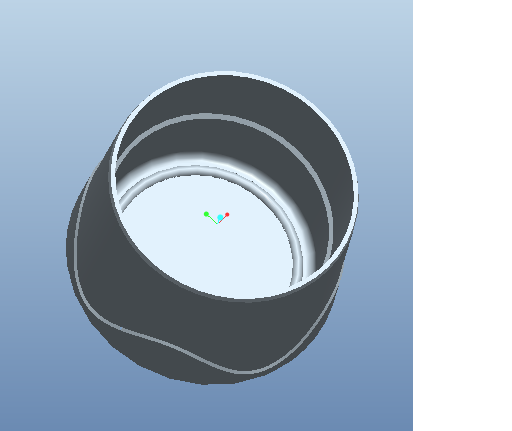

这个曲面不知道怎样画了想了很久 有高手指教指教吗 ??
发表于 2013-2-28 23:36:02 | 显示全部楼层 来自: 中国广东东莞
用画端面凸轮的方法:用变截面扫描、用graph控制图形,用sd#=evalgraph(“groove”,trajpar*360)/100关系式控制波浪轮廓,其中100是画波浪时为了标注尺寸方便将Y轴放大了100倍,所以这里要除以100。groove是波浪图形。

发表于 2013-3-1 09:51:09 | 显示全部楼层 来自: 中国山东菏泽
先画直的面,然后做一个曲线截不行吗?
发表于 2013-3-1 10:09:59 | 显示全部楼层 来自: 中国广东汕头
RE: 怎样画这个曲面呢??
balang_b 发表于 2013-3-1 09:51 static/image/common/back.gif
  |3 [% u% Z5 P" j) E0 p  K* O; }& p先画直的面,然后做一个曲线截不行吗?
7 y9 [8 \* k0 H4 q$ w3 `* Z关键是曲线怎么画?还是要用参数控制。

发表于 2013-3-1 22:01:53 | 显示全部楼层 来自: 中国广东东莞
314212186 发表于 2013-3-1 13:27 static/image/common/back.gif
4 c) E" l9 @* N: a- g- t' @' P  K请问能付个图来看看吗?
0 b3 I: {3 K$ U& }3 ^/ k* R4 s参见附件的圆柱凸轮设计例子。它是《ProENGINEER 2000i2零件设计—高级篇(上)》中的例子。

发表于 2013-3-1 22:08:57 | 显示全部楼层 来自: 中国广东东莞
另外也可以参考下面波纹垫圈的设计方法:先设计波纹垫圈,再拉伸到面,再画其他的特征。

发表于 2013-3-4 10:14:14 | 显示全部楼层 来自: 中国广东东莞
看看这个象不象

发表于 2013-3-4 20:36:58 | 显示全部楼层 来自: 中国江苏苏州
可用变节扫描关系式
