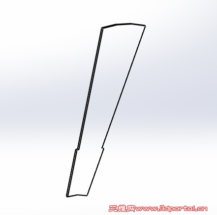

发表于 2013-2-28 17:21:33 | 显示全部楼层 来自: 中国天津
3 @. X3 [9 b2 I- Z; p/ O4 r3 t$ W# ?/ `5 H2 n: @! h; u0 L
你这不就是一个展开图吗?  还需要怎么做  是想要在图纸中正面面对吗?; S( B; ]$ t9 w, N9 n" v; i

5 O: L$ ?0 j! o1 R/ ^) j哦 看到了 是个弧形的  研究一下

你这个东西我能给你展开
发表于 2013-2-28 21:27:15 | 显示全部楼层 来自: 中国辽宁大连
你这个图画的有问题,问题在哪我也说不清楚但是solidworks还报错根本就展开不了

发表于 2013-3-1 08:32:37 | 显示全部楼层 来自: 中国河南新乡

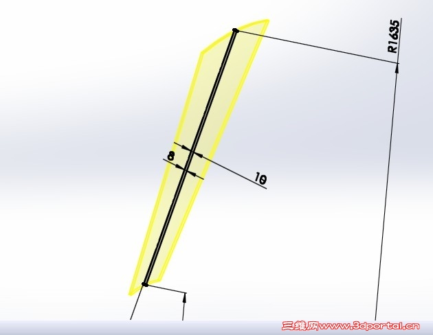

可以先画钣金在折弯吧?
 楼主| 发表于 2013-3-1 08:38:14 | 显示全部楼层 来自: 中国江西上饶
363461424 发表于 2013-3-1 08:32 static/image/common/back.gif
, Z# w) P1 {8 y- D0 u可以先画钣金在折弯吧?
% x0 P, P. x, g" Y9 W2 d3 E
请你给个示例好吗
发表于 2013-3-1 08:50:53 | 显示全部楼层 来自: 中国河南新乡
我也不知道符合不符合,你可以看看

弧状的吗??
 楼主| 发表于 2013-3-1 09:03:01 | 显示全部楼层 来自: 中国江西上饶
huodeidei 发表于 2013-3-1 09:01 static/image/common/back.gif9 F3 U/ Q/ p( |( k- h- q
弧状的吗??
* ~! c% H/ X; X. @& [8 W
是的,圆锥弧面上切除后,想展开。
 楼主| 发表于 2013-3-1 10:16:25 | 显示全部楼层 来自: 中国江西上饶
用放样的折弯就行了。
