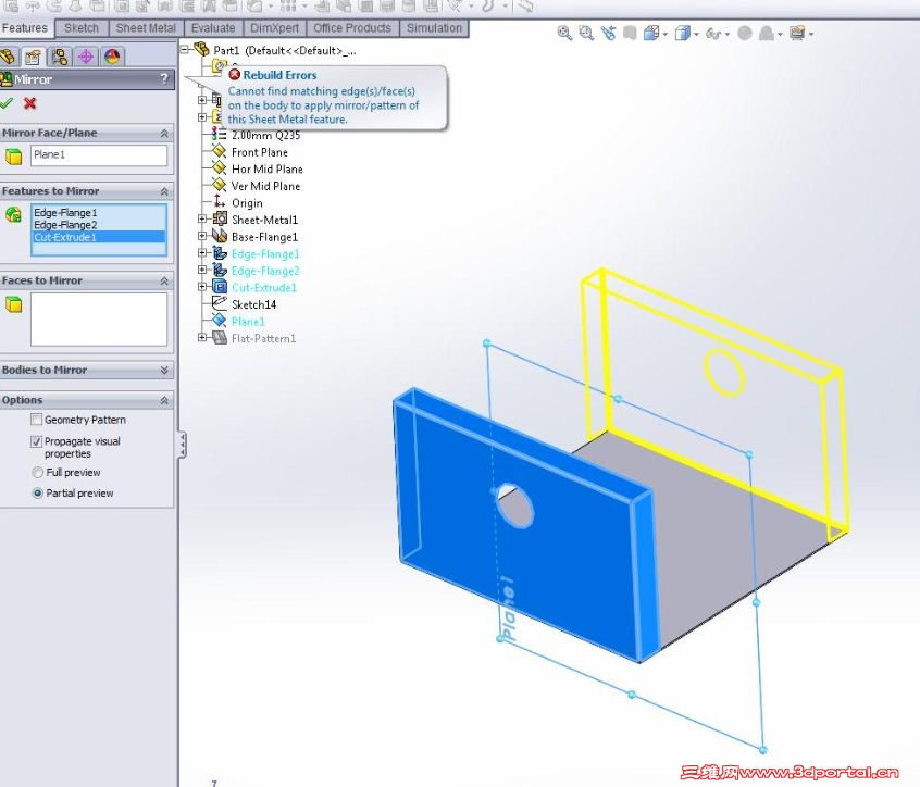

如图,钣金不能镜像,求解决!!
发表于 2013-2-28 14:32:00 | 显示全部楼层 来自: 中国浙江嘉兴
底部板切除一半。整体镜像试试
发表于 2013-3-2 22:47:56 | 显示全部楼层 来自: 中国江苏无锡
选择镜像实体,不要选择镜像特征
