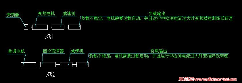

目前在做设备传动部分的设计,有两个方案,因为对变频器不怎么熟悉,希望有经验或者熟悉这块的师傅帮帮忙。在这里谢谢大家了。
4 j7 Y( }" g/ P3 j) J设备的负载经常不稳定,有时可能会过载运行,但时间不会太长,可能一两个小时。并且需要带负载启动,很容易出现过载现象。
! N$ G5 p0 p# B+ ^0 `! G9 J方案1:变频器通过检测电流来变速。, F/ u# F  \' I  z$ n9 N+ j3 P" _
方案2:变速器通过检测电流来变速。
- v! P$ H; W) C2 ~- @$ x' H4 ~' _目前的疑问就是:1、通过变频器改变转速后,减速器的输出转矩与方案2通过变速器改变转速的输出转矩是否相同。
2 E! P$ t, o6 [! _                2、启动时,因为负载很大,方案2通过变速器调至最低档来启动。而方案1通过变频器启动,会不会出现启动不了的现象。' Q& m% b  z- v* E, p6 C
前提:两个方案的电机功率相等,负载的情况一样。

1  既然是两种情况下的负载一样,变速后的速度一样,所要求的启动转矩也一样。
7 n7 a- ^5 l8 h; K6 U3 u8 n2  根据变频调速的原理,在低速启动时,电机频率小于额定频率,这时电机为恒转矩,只要启动转矩与电机的额定转矩相近,就可启动。
plc + 2 技术讨论
 楼主| 发表于 2013-2-28 12:13:40 | 显示全部楼层 来自: 中国江苏泰州
就怕同样的负载,带变频器的电机启动不了,而方案二的低速档输出转矩非常大,可能比方案1容易启动。。。

大家说的都没错,一般情况,变频器在基频以上是恒功率运行,基频以下是恒扭矩运行,
* m5 z2 P* G" O: J' I+ M" N7 y又因为n=60f/P        n:转速   f:频率   P:极对数5 [& I1 c% m$ o& c! n, z8 |4 H
所以当频率变低时,转速应该会变低,频率增高时,转速会变高。
0 f/ A8 `) T0 Y* R又T=9550*P/n    n:转速  P:轴功率  T:输出扭矩5 U- ~% v* V: f9 D
如果使用变速器,因为功率不变,转速变低的话,T肯定会变大。7 ]6 Q9 m' N9 |( [3 V
现在使用变频器的话,需要得到大扭矩,肯定要求转速变低,即频率变低。但是频率变低又在基频以下,) [; U9 t% ~7 B/ M- f, P9 Y
如何保证电机功率恒功率运行? # {- R$ }+ \' n) ^; Y/ v: i
但另一方面,电机的功率取决于U和I,负载变大时,电流肯定会增大,功率相应也会增大。这里的情况就与变频器的基频以下恒扭矩的特性相违背。: K* d2 b1 }1 Y9 i& P3 f
这是一直困扰我的一个问题,希望有经验的,或者从事这方面的人员能我点建议。谢谢了!

如果选用第二种方案的话 需要根据功率定您的变速器 功率大的话估计要不少费用。在低速时大 扭矩场合可以通过液力变矩器增加扭矩启动 当转速升上来时 其扭矩会降低,因为涉及到传动部分的方案和选型。无论哪种方案都要知道负荷的特性曲线,来进行匹配。
洪哥 + 2 感谢帮助!

这位前辈,设备实际正常运行功率选电机是足够用了,我只是担心设备(绞龙)被埋在物料里后,无法带载启动。所以想要不用变速器变低速档,要不用变频器,这位前辈觉得哪个方案更可行?或者说说这两个方案的优劣?
洪哥 + 3 感谢始终关注!
发表于 2013-3-7 05:24:17 | 显示全部楼层 来自: 中国辽宁沈阳
从力学考虑都是启动载荷的问题,只要满足启动载荷两种方案均可。但是从结构考虑变速器体积大结构复杂,而变频器价格较贵。你可以从这方面考虑取舍。
