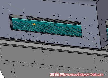

装配图上显示好多的孔、、、就是小黑点。。怎么隐藏?以前都不会这样的。

打异型孔的时候,选择装饰螺纹孔吧

二楼正解啊!感谢

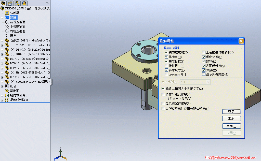

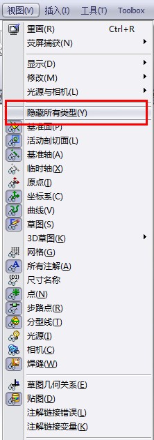

应该是这样的  隐藏所有类型 是把尺寸也隐藏掉了
