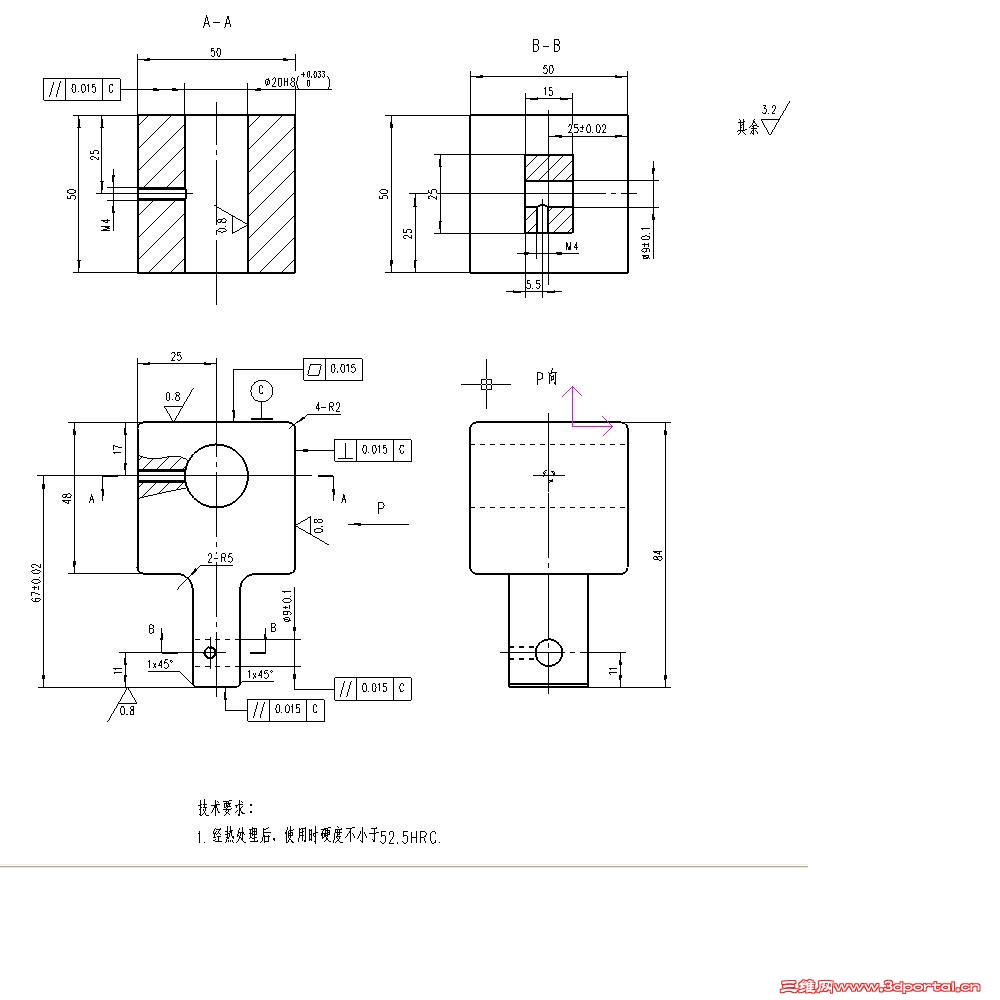

下图工件应该精加工到尺寸,热处理后直接使用。
" v% V# W3 I% ]: s. W6 u5 v- b$ @还是应该留加工余量,热处理后再回来加工,求大神指教?? asd.JPG asd.JPG

必须留很小的余量热处理后再加工

留余量,热处理后磨削。

上图设计结构有问题,焊后热处理杆部余量可能不够、使用中同轴度会超差。应该将法兰中间打孔后在与杆部焊接,这样刚性好许多。
