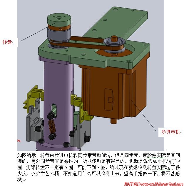

[已答复] 测量旋转角度

发表于 2013-2-26 22:25:12 | 显示全部楼层 来自: 中国广东东莞
你要求的旋转精度是多少?同步带传动应该没有问题。
洪哥 + 2 讨论
发表于 2013-2-27 10:00:54 | 显示全部楼层 来自: 中国浙江温州
要知道角度及位置,建议最好在转盘上选装个角度传感器。
asdolmlm + 2 参与讨论
发表于 2013-2-27 10:44:09 | 显示全部楼层 来自: 中国湖南益阳
你可以在转盘处加角度或者位移传感器,把信号反馈给步进电机,这样应该可以获得准确的数据
asdolmlm + 2
发表于 2013-2-27 12:34:31 | 显示全部楼层 来自: 中国浙江杭州
楼上2位正解,位移传感器为首选。
洪哥 + 2 讨论
 楼主| 发表于 2013-2-27 12:56:51 | 显示全部楼层 来自: 中国上海
en ,好的,谢谢大家的建议
洪哥 + 2 回应
发表于 2013-7-30 22:13:53 | 显示全部楼层 来自: 中国北京
直接在传动末端增加角度编码器或者旋转变压器,计量角度;还有一种是直接贴带栅,计量后测角度。
洪哥 + 2 讨论
发表于 2013-7-31 10:26:57 | 显示全部楼层 来自: 中国上海
! K5 R, A/ k/ }" q4 {& _) e
6 L% R# U* C' ~. Y同步带与同步轮是有齿的,尽管有弹性,但绝不会打滑或不按比例转动。
  D" ?0 f* N! ]# q( u( M
) O  ~, P! X1 }  K5 i. M7 H可以把它们看作是齿轮与齿轮的传动,不必担心传动精度问题。
发表于 2013-7-31 12:13:16 | 显示全部楼层 来自: 中国广东潮州
楼上的说法是对的,我看过日本人设计的机械手臂,拆开来看,也都是用梯形同步带传动的,动作很精准
洪哥 + 3 感谢帮助
